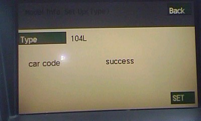

Фото сделано, выложить смогу только дома, сейчас я в это меню вхожу со второго раза, уже несколько раз попробовал, если бы помнил как было раньше то возможно запомнил бы и тот код который ищу, описывал меню уже два раза, вот третий:
Type 104L
car code success
SET
Type и SET активны на тачскрине, а 104L и есть код автомобиля, но соответственно он сейчас у меня не правильный
Вот варианты замены значения 104L в этом меню:
104L
965N
707N
960N
EMV
AVX (TEN)
AVX (NAT)
AVX HV (TEN)
AVX HV (NAT)
749N
690N
740N
836N
783N
620N
808N
480X
920N2WD
382X
290X
901N2WD
901N4WD
900N4WD
967N

Камиль, вполне возможно, что у тебя такого уровня меню просто нет, либо выглядит оно по другому... Поэтому и попросил сделать фото.
возможно. Но даже тем, кому он всё-таки разрешит помочь себе, нужно будет значть что и как он делал...
А он пять раз написал:
Type 104L
car code success
SET

я очень хочу что бы мне смог кто-то помочь, но я сейчас не могу оценивать чувство юмора, т.к. на улице -15 а у меня не регулируется температура печки, направления воздуха и т.д. Я понимаю что виноват сам но пишуя тут о своей глупости никак не для того что бы кого то повеселить, когда мы сможем решить эту проблему - посмеемся вместе.
Фотография не очень хорошего качества, в это меню, как я уже писал, попадаю со второго раза, описанным способом, если нажать в правом верхнем углу "бек" то я оказываюсь в меню с Последнего скрина Камиля

Позволю себе небольшой "перевод"...
Находясь вот в этом меню:
Самостоятельная диагностика машины при помощи монитора
зажимаем INFO и трижды мигаем светом. Оказываемся в следующем:
В нем ни в коем случае ничего не меняем!!!
Делаем фото, жмем Back, оказываемся в предыдущем...

Порядок моих действий по фотографиям
сПАСИБО. Оказывается если из навигации входить, то другое меню появляется...
Ставь 480Х

Побежал к машине, Камиль большое спасибо, если все получится можешь называть меня земляным червяком Very Happy

Все получилось, все встало на свои места, Камиль большое спасибо, просто спас, я представляю как бы мне сегодня крутили яйца официалы.

Головы, конечно, могут не совпадать, но всё же.... Должны быть одинаковые вроде...

Просто после фоток всё стало понятно ( мне)
как раз вот так, как ты указал, ничего не выходит
