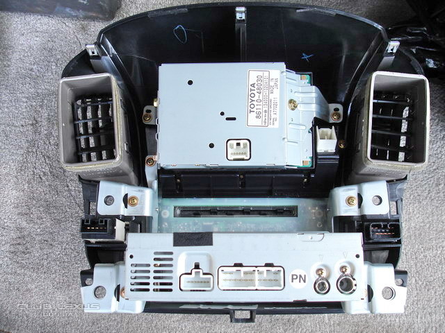

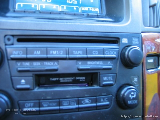

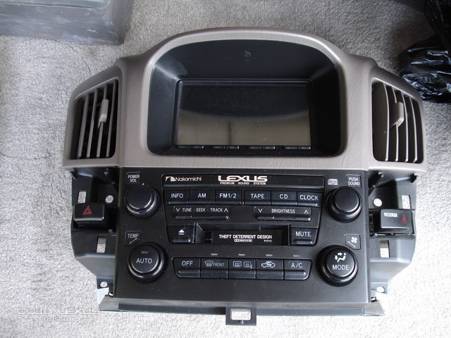

Хочу не просто поставить, а в штатное место, в котором у Хорьков стоит магнитола, а на Рексах - просто заглушка с надписью Nakamichi. Данный вопрос я уже изучал самостоятельно, даже снимал голову и смотрел, есть ли там место:

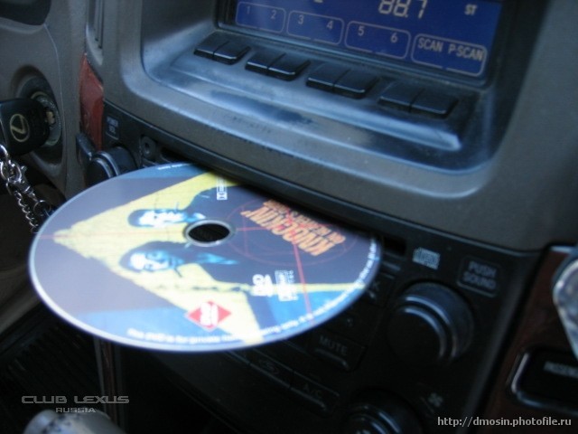

Для этого места нужен такой проигрыватель (чейнджер), который идет без съемной панели, без кнопок и экрана. Я видел такой у Димы999, но никак не могу найти тот топик. У меня на компе осталась лишь фотка того, как он сделал:

пролоджи и видеовокс подходили 200-й и 300-й, им на смену вышел U-350-й(в а8 такой поставил, с флешек очень удобно), но его надо примерять(старых моделей на сайте не осталось у них) www.videovox.ru.../67?lwhat=tovgrps&nFrm=0
либо полдиновый, но они дороже в 2 раза, но зато их можно не в голову, а под неё встроить, тогда кнопки управления доступны будут, а не только через пульт...
Дима999 писал(а): пролоджи и видеовокс подходили 200-й и 300-й, им на смену вышел U-350-й(в а8 такой поставил, с флешек очень удобно), но его надо примерять(старых моделей на сайте не осталось у них) www.videovox.ru.../67?lwhat=tovgrps&nFrm=0
А он влезет? Что-то уж довольно толстый он... И как в моем варианте в него флешку пихать, никак?

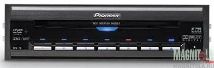

И еще вопрос: а бывают DVD-чейнджеры аналогичные тому, что стоит в RX350, т.е. чтобы загрузка дисков была через щель, а не при помощи магазина?
Если бывают, то я бы такой поискал и попробовал бы запихнуть его на это место.
Ух ты, класс. Вот то, что мне нужно. Главное чтобы по щели совпал...
А еще бывают какие-нибудь модели других брендов с загрузкой через щель?
Цена этого Пионера конечно сначала шокировала, но потом посмотрел на ebay - за 4 сотни можно купить новый!
