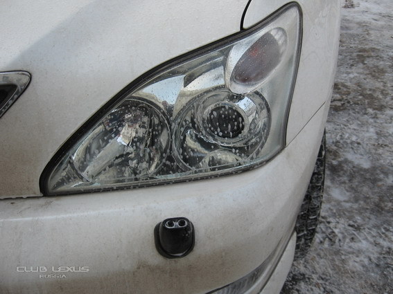

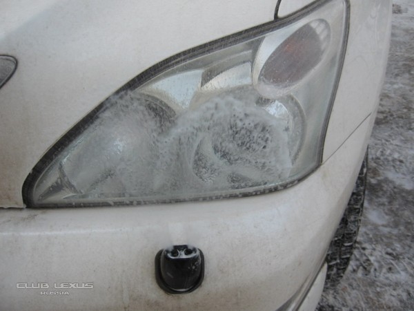

Проверял при поездке в Москву по трассе и на МКАДе - РАБОТАЕТ! Причём, если без него в дороге приходится минимум раз 5 останавливаться и сДирать с фар налипший и высохший слой грязи, то с омывателем ни разу не останавливался. Правда, остаётся небольшой налёт, но я его уже дома удалил так: брызнул омывателем, размазал салфеткой и смыл. Вода стекла и стекло чистое.
Если налетевшая на фары грязь уже высохла, то омыватель её сбить уже не сможет. Действуем по схеме с налётом.

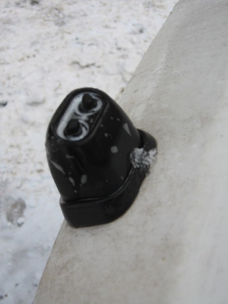

При установке был выбор: форсунки внешние или встроенные в бампер. Я выбрал внешние. Эстетика, по-моему, пострадала не сильно, но зато нет опасений, что привод омывателя либо замёрзнет, либо забъётся песком, с такими проблемами народ периодически сталкивается.
Называется устройство "Очиститель фар струйный "СКИФ" ОФС-12 Н" (примечание: модель для а/м "Шевроле Нива" ))))). Производство ООО "СКИФ+", Санкт-Петербург.

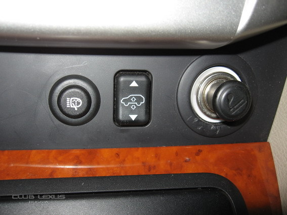

Кнопку управления омывателем установили около ручки АКПП, рядом с блоком управления пневмоподвеской (кстати, по словам установщиков, у Лексусов кнопка омывателя находится на этой же панели, неудобно только то, что она в темноте не подсвечивается). За одно нажатие (по паспорту) выливается 30-70 мл омывающей жидкости.

По поводу окраски разговаривал с мастерами - сказали, что по-любому со временем облезет, тем более там снизу резиновое уплотнение, его никак не покрасить.
Мне и так глаза не мозолит
