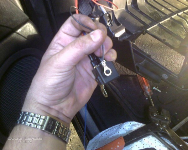

Чёрный провод от реле укорачиваем до 10 см и обжимаем на его конце клемму:

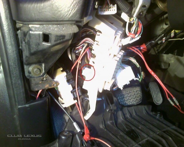

Вытаскиваем сзади панели предохранителей разъём 1H белый маленький ( обозначения разъёмов указаны рядом с ними на панели)
и находим на нём провод №5,1 красный, тонкий. Оголяем его и присоединяем к нему синий провод от реле, которое идёи в комплекте.

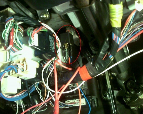

Возле рулевого вала находим торчащий болт ( см фото), на него одеваем ушко корпуса реле и клемму с чёрным проводом и прикручиваем гайкой.
подогрев заднего дивана
Красные провода с обоих дверный стоек присоединить к красным коротким проводам, которые отходят от реле ( которое в комплекте).
Всё собираем обратно, как было и пользуемся.

Вытаскиваем разъём показанный кружком, находим в нём провод зелёный, тонкий ( не светлозелёный). Там на разъёме нумерация, это провод №12. Немного оголим его и присоединяем к нему белые провода , которые пришли с двух регуляторов от правой и левой стойки:
Не совсем понял, что такое "провод №5,1" Confused
Это он на фото второй справа в нижнем ряду? Провода на колодке не пронумерованы, смотрел на нескольких авто
Prime mover

DmitriyZ писал(а):
Где в этом случае брать питание для подсветки кнопок?
С лампы подсветки выключателя аварийной сингализации ( проще всего, т.к. подкова снимается быстро и до этого выключателя проще добраться).
Хотя отсутствие провода мне непонятно
Не могу разобраться, думаю пока, схему смотрю.

Дим, мне плохо видно на фото. Может соориентируешься по такому:
на этом разъёме :
1- серый
2- красный с синей полосой
3-синий с жёлтой полосой
4-зелёный
5-красный
6-зелёный с чёрной полосой
7-серый
8-синий с оранжевой полосой
вроде как получается, что он 8-ми контактный должен быть. Нужен красный провод №5 ( цифра 1 не знаю к чему там.... Sad )
Для проверки: при вставленном разъёме напряжение на нём должно пропадать если вытащить предохранитель GAUGE 7,5 ампер
