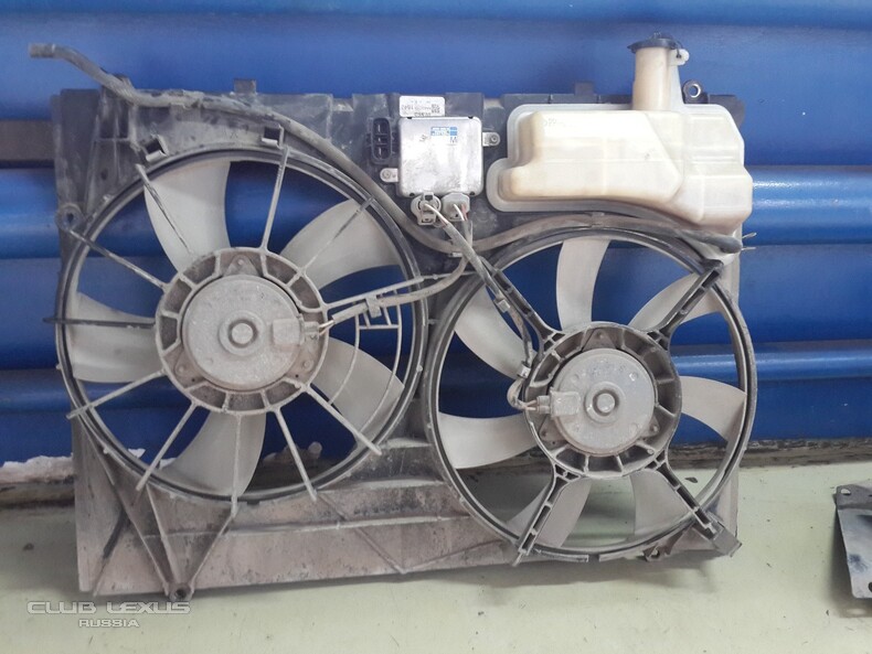

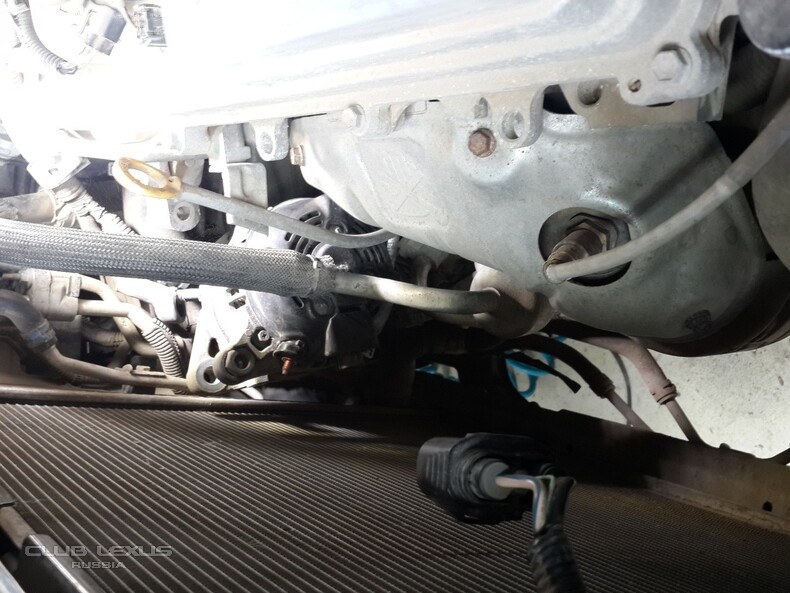

RX350 - сняли без слива антифриза и фреона, но для удобства сдвинули телевизор немного. Говорят можно и не двигать.

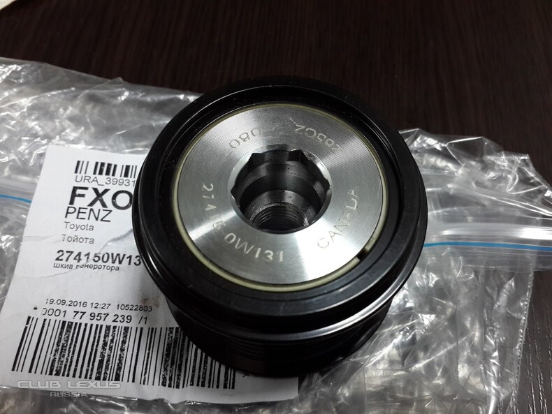

В итоге сгорел диодный мост - починили, но мастер сказал что шкив слегка неисправен - он должен прокручиваться легко в одну сторону без вращения ролика и клинить в другую. А у меня в обе стороны вращается только с роликом.
Хотел спросить, что это может повлечь? Или у нас это норм?
kdias писал(а): сказал что шкив слегка неисправен - он должен прокручиваться легко в одну сторону без вращения ролика и клинить в другую. А у меня в обе стороны вращается только с роликом.

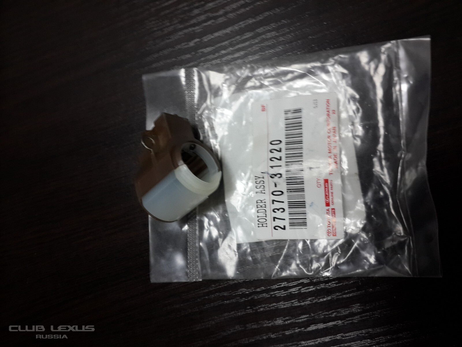

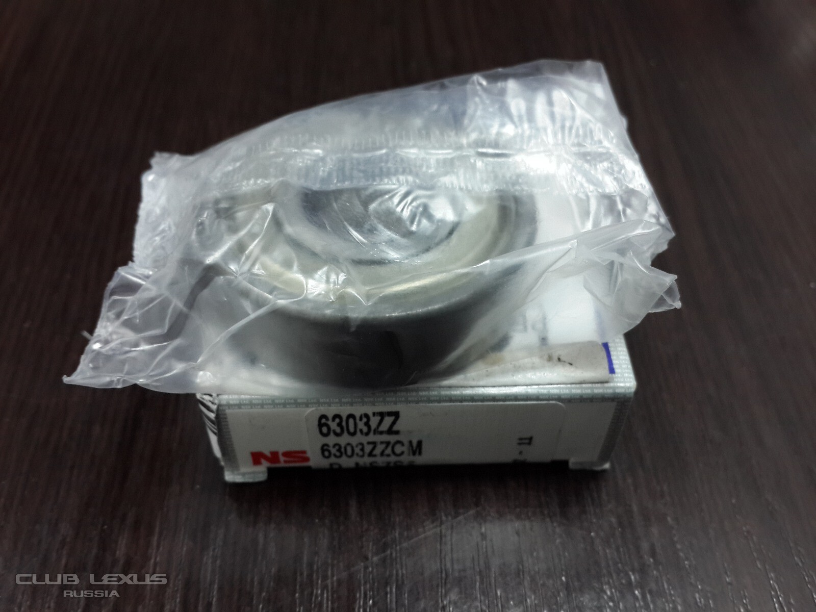

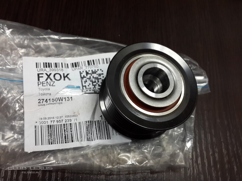

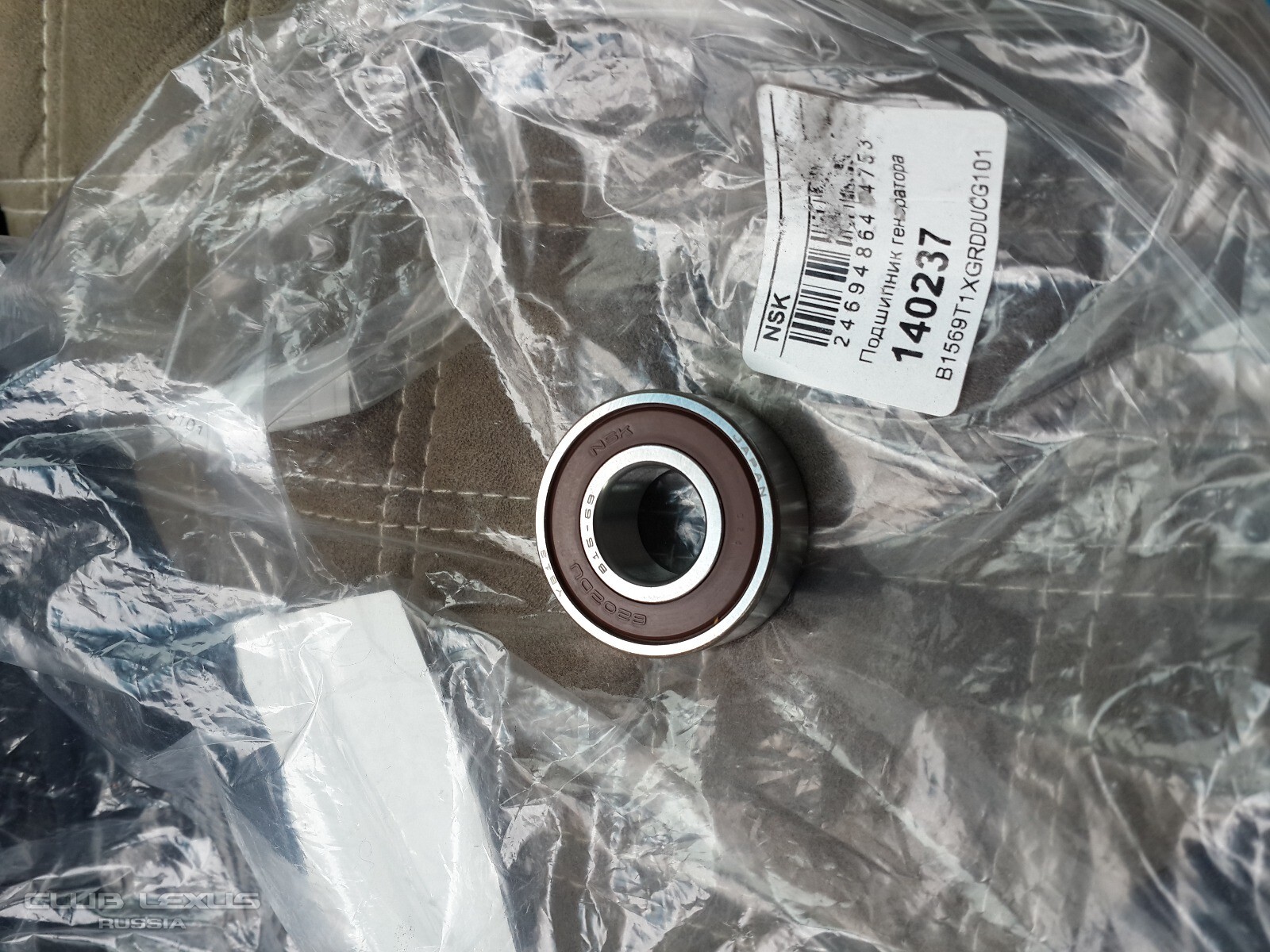

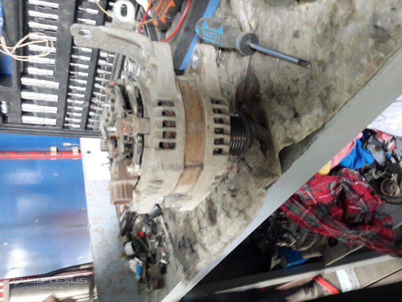

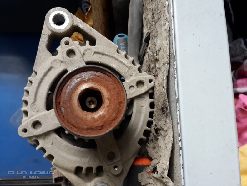

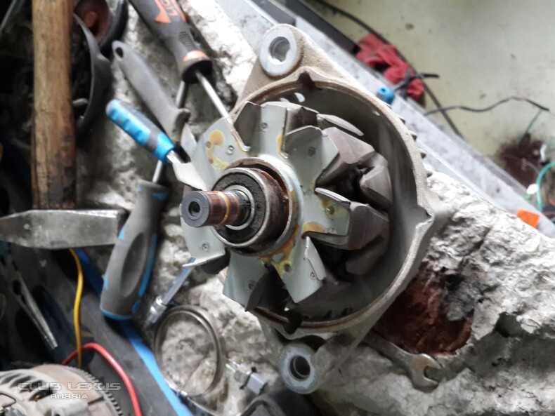

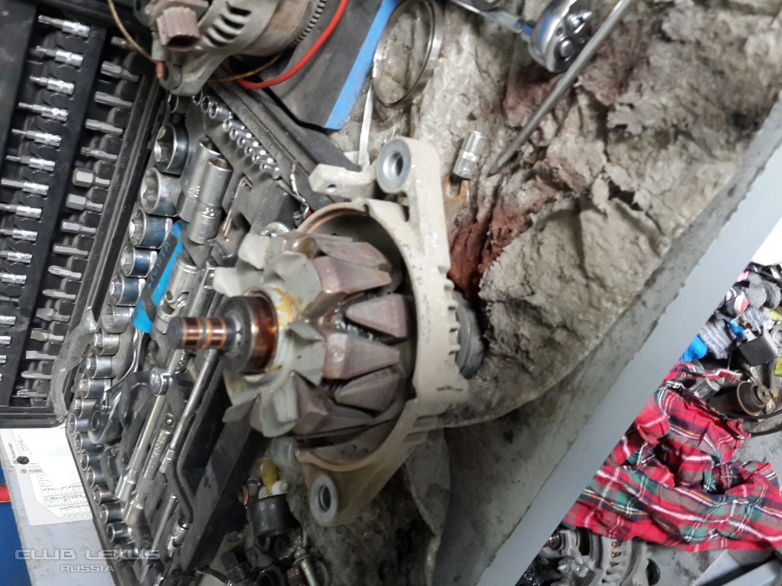

засвистела обгонная муфта генератора. заказал муфту, ну а так как в гену никто никогда не лазил с рождения машины, то было решено заменить подшипники и щетки!муфту и щетки взял оригинал, подшипники NSK (в оригинале идут KOYO и NSK) передний подшипник идет отдельно, задний идет в сборе с ротором судя по схеме, но отыскал отчет одного хорошего человека и он написал что можно менять подшипник отдельно и ему меняли, и дал номерок что я и заказал. все подошло идеально! муфту взял нового образца, немного отличается но подходит как и была там!
отдельно хочется сказать о сложностях. чтобы снять генератор-снимали блок вентиляторов. и то после этого места было очень мало, еле еле вытащили гену со своего места))) только на разборку/сборку часа 3,5 ушло у мастера. ну и по традиции немного фоток:
вообщем генератор обслужен как положено, свиста нет никакого, подшипники родные были сухие и немного шумели, это выяснилось когда разобрали уже. ну и попутно заменил приводной ремень.поставил Митсубоши, он идет в оригинале, потому как Гейтс за 30 с небольшим тысяч км. весь покрылся трещинами, хотя до него оригинальный ремень прошел почти 90 тыс км и был в отличном состоянии. больше гейтс не куплю никогда.
за работу взяли 2000 руб, детали примерно 4300 руб, ремень около 1300 руб.
ospratur писал(а): Может кому поможет по моей проблеме - на генераторе RX350 2008 европеец засвистел один из подшипников. Поменяли передний (на схеме есть отдельно), свист остался. Приговорили задний, но как оказалось, отдельно по каталогу не продается. В местной Тойоте приговорили генератор к замене (ценник от 30 т.р. в интернетах). Заехал на другое СТО - взяли денег за снятие-установку и сам ремонт генератора с заменой этого заднего подшипника (4,5 рубля работа). Все меняется и ремонтируется. Подшипник там такой - NSK 140237 (цена от 400 руб. в Интернете
