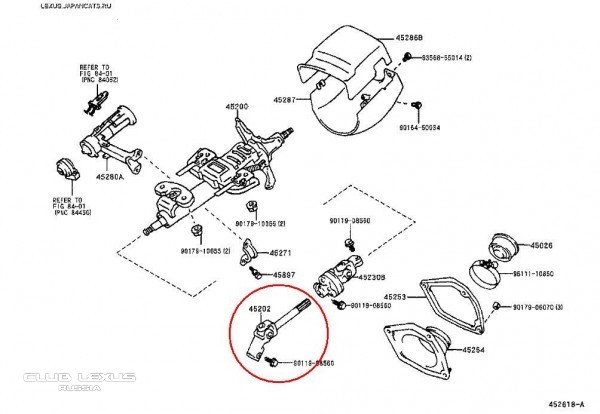

Spok11 писал(а):
или крестовина идет отдельно?
читайте тему которую я выше дал...
там есть про крестовину, она есть отдельно, неоригинал, стоит около 200руб. оригинала крестовины не бывает, только кардан в сборе.
верхний кардан на том-же рисунке выше Wink
и кстати я рисунок дал для образца, вы лучше по машине подбирайте... Smile

скр писал(а):
так все темы прочитал - ответа не нашёл, КАКУЮ крестовину заказывать?
насколько хлопотно её менять?
где делал?

скр писал(а):
прочитал всю ветку, и весь инет уже перерыл , и так и не нашел и не понял есть ли неоригинал и то что можно установить в качестве кардана рулевой колонки 45202-48010 на ретро кузов

Карданы в сборе - оригиналы. Крестовины, которые стоят в этих карданчиках - неоригиналы, но ремонт выйдет дешевле
3-10-2008
3-10-2008
На рисунке обведён нижний карданчик в сборе. Его верхнюю и нижнюю часть связывает крестовина, которую при обладании определёнными навыками можно выпрессовать и запрессовать вместо неё новую. От чего подходит - я не знаю.
