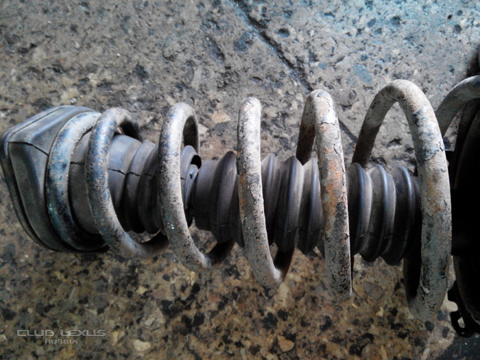

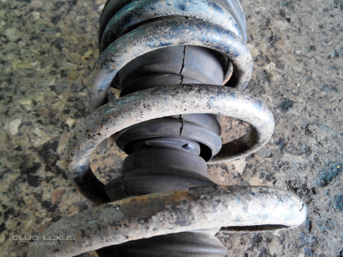

Ситуация... замена амортизаторов, машина на подьемнике, стойки сняты, а пыльники оказались рваными.

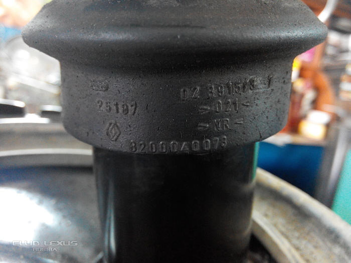

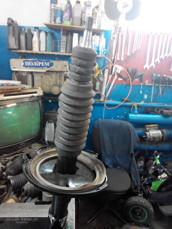

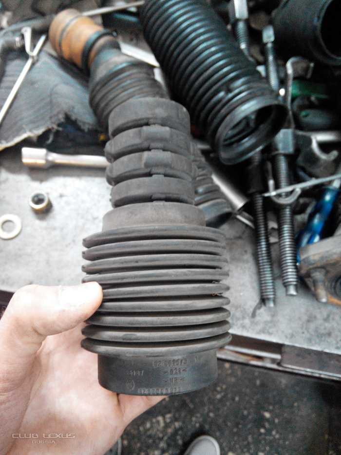

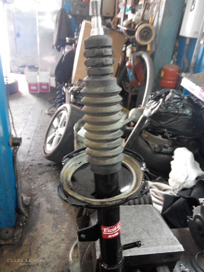

В итоге под руку попались передние пыльники от рено. Они идут вместе с отбойниками. Опоры подрезали так, что отбойник был внутри. На амортизатор пыльник налез туго.
Вот номерок - 8200040073
Катаюсь уже месяц. Пока все ок!
