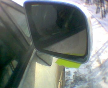

Крик души: Это не правое зеркало - это жопа какая-то. Всех поздраявляю с началом сезона езды без правого зеркала (в Москве), 10 мин. и вправо лучше не перестраиваться. Особонно радуют камазы цвета хаки без фар, парням надо на подставах работать. Если кто придумал , что сделать с зеркалом, а точнее с его отсутствием , пишите. Crying or Very sad Crying or Very sad
Не знаю, подойдет ли мой способ, не супер эстетично выглядит, но он реально помогает уже две зимы и не стОит ничего.
Берешь герметик силиконовый лучше бесцветный и делаешь полоску высотой 5-7мм по всему нижнему краю зеркала (после обезжиривания).
ВСЕ! Капли, которые обычно сползпли с низа зеркала и задувались на стекло теперь улетают нафигSmile Конечно, зеркало немного за...гаживается от проезжающих машин, но это совсем другая история.
За 2 года и ручных и машинных моек немного отлепились края, силикон стал не прозрачный, а грязного цвета, но меня такая неэстетичность не пугает.
А дефлектора я еще пару лет назад предлагал изготовить на заказ (есть люди, которые были готовы сделать пресс-форму и дефлектора), никто не откликнулся Sad, а на одного дороговато выходило, тогда и родился данный способ Smile.
С уважением, Николай

Nick_RX писал(а):
Не знаю, подойдет ли мой способ, не супер эстетично выглядит, но он реально помогает уже две зимы и не стоит ничего.
Спасибо за ответ, очень рад что эта проблема волнует не только меня. На корпусе есть одна проблемная зона, где то 2 см, с которой и сдувается на зеркало это грязная капля. Если идешь по грязной трассе капля сдувается каждые 3-4 сек. и сразу на зеркало. Я чтобы удостовериться в этой теории, наклеил туда листочик бумаги, если понравится покрашу его в цвет кузова (шутка Laughing ). Пока вроде зеркало чистое. Вариант с герметиком действительно не плохой. Но возможно герметиком нужно мазать не весь низ корпуса зеркала, а только 2 см зону корпуса. Будем экспирементировать и победим этот Тойотовский про...б Laughing
