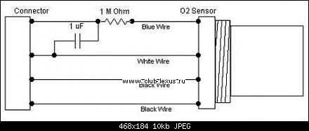

Т.е. выхода из ситуации ( когда у вас 0420 или 0430) всего два:
1. Искать причину и устранять её
2. Не искать причину , обмануть комп, чтоб он не замечал неисправности.
Кстати вот интересный выход по обману компа. Бюджетно очень ( 10 руб и время на припайку в жгут) и судя по смыслу должен работать безотказно:
Борьба с ошибкой P0420 и P0430
Пробывал, неработает. На евро4 это схема не прокатывает...
27-06-2012
27-06-2012
Никакой разницы от Евро нет.
Ставить на вторую лябду банка, по которому ошибку показывает...
Данный фильтр сглаживает броски и пульсации сигнала ( что в принципе должен делать катализатор)
Camel а кто нибудь делал эту схемку,или это все предположения.

схема взята с другого форума. Эта ошибка бесит все авто с Евро-4.
Сам пока не пробовал,но исследовав теорию допускаю,что работать должна схема....
Camel,если возможно скинь мне сылку.Интерестно какой мощности у них сопротивление и т.д.Вчера поменял все лямбды,ошибка всё равно выскакивает,такое ощущение что катализатор действительно не справляется со своими функциями.Попробую воссоздать обманку,достал этот чек! Twisted Evil
29-06-2012
29-06-2012
возможен еще подсос воздуха в выпускном тракте....
Ссылки нет. Не припомню форума...
Там наптсано,что сопротивление подбирать надо. Возможно 500-600 кОМ
Спасибо Camel,будем пробывать. Amd ok

Ставить обманку без исследования катализаторов не разумно. Быть может они осыпались, разломались?
Может соты оплавились и катализатор забит, что создает препятствие для прохождения выхлопных газов?
А вы сразу обманку ставить... Amd gmm
Первое снимаем кат. смотрим на его состояние.(хотя по опыту владения RX1,они снимались и были оценины на отлично.Сервисмены говорили ,что их убить практически не возможно,но всякое бывает).Машина была изначально в России,2005г пробег 160000,хотя.... .Спасибо Camel за подержку..... Amd Thumbs up
