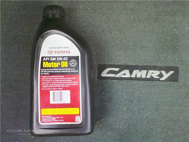

Добрый день markii, специально зарегистрировался на вашем сайте чтобы написать сообщение, хотя и не владелец лексуса, но тойота на этом сайте тоже имеет право голоса )).
ситуация такая: двигатель 2AZ-FE (пробег 74 000 миль), рекомендации производителя 0W-20, 5W-20, масло решил заменить сразу после прибытия авто из США ибо не знал когда его меняли там. Залили Mobil 1 5W-20 SM - при пробеге 5000 миль (до следующей замены) долил 2 квартовые банки (около 2 л.)
Разнообразие моторных масел Toyota/ Lexus

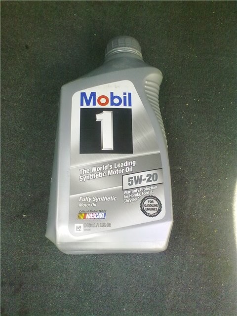

при следующей замене залил Toyota 5W-20 SM, проехал 5000 миль, долил уже 3 квартовые банки (около 3 л), скоро замена масла, подскажите какое масло лучше залить? почему такой расход масла?
(движок не течет, "Джеки чан" не горит, компрессия в норме, выхлоп не синеватый, выше 3500 об/мин практически не поднимаю, зима до -40, летом +35, пробок мало, бензин хреновый, стоит на улице, зимой прогрев 10-15 мин)

трудно с лёту сказать почему такой расход масла... для начала ведь нужно оценить техническое состояние двигателя... компрессия в норме -мерили? сколько показало?
посмотреть в горловину дабы убедится в отсутствии или наличия нагара и смол в двигателе. Если они значительны, значит первый владелец не утруждал себя частой заменой масла, что характерно для америки, там длинные регламенты к тому же и возможно кольца закоксовались....
Вторая возможная причина, двигатель всё же уже не новый, хотя и пробег в общем не большой, низкая вязкость 5-20 позволяет быстрее этому маслу покидать картер через цилиндры...
Такая рекомендуемая для США низкая вязкость обусловлена экологическими нормами и стремлением производителя снизить средний расход и выбросы.... А при эксплуатации не у всех движков с течением времени нормы расхода масла на такой вязкости остаются в пределах допустимых... К тому же по отзывам, 2AZ-FE склонен к угару масла с гораздо меньшим пробегом, так что более вязкие масла должны помочь, если нет серьёзных технических проблем с двигателем.
Лучше придерживаться в России европейских рекомендаций для этого двигателя, а не американских.... у тойоты это 0-30, 5-30
попробуй TOYOTA CASTLE MOTOR OIL SN/CF 5W-30
Парт-номер 08880-10705
К тому же в мануале для европы допускается применение и 5-40, так что без боязни можно переходить на более вязкие масла! то же тойота 5-40 или лексус 5-40, оно предпочтительнее из-за допуска SM
