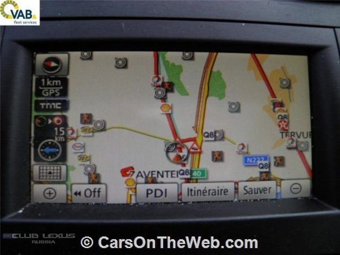

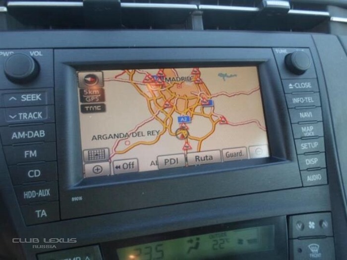

барс027 писал(а): Александр, здесь тема про Москву, а нам что делать (вся остальная страна), где обсуждать ?Я не думаю что имеет смысл плодить темы по регионам, ща название этой темы подправлю...
барс027 писал(а): Если судить по настройкам Нави Ген5, то есть графа "Напоминание о пробках", следовательно с завода это планировалось.Софт для нави пишет Denso/Aisin, магнитолы делает и пишет софт для них Pioneer/Panasonic, так что наличие какого-то пункта в софте не говорит о работоспособности в авто.
барс027 писал(а): Вот у меня есть "праворульное" радио с Хариера, поставлю проверю, а так визуально это два тюнера или один ?Вертикальная плата на заднем плане это и есть тюнер, на фото я вижу только один. Допускаю что возможно разместить на одной плате двухканальный тюнер, но я видел две стоящие рядом платы.
profi-max писал(а): Если тюнер один, чтобы работал ТМС, нужно просто настроится на станцию вещающую ТМС и не переключаться с неё.Не буду спорить, не видел работающий ТМС на тойотах (не Touch&Go), но если посмотреть в сервисном меню системы, там для TMC прописаны свои частоты, кроме этого для какой-то праворукой машины делал подавитель команды "SEEK" что бы после загрузки европейского лоадинга магнитола постоянно сама (по команде "SEEK" от нави конечно) не перебирала частоты настройки.
Это я к чему рассказываю - исходя из моего опыта и рассуждений, инициация процесса получения информации TMC происходит со стороны нави, магнитола при этом должна адекватно отреагировать на соответствующую команду по шине AVC-LAN или MOST, найти станцию с данными ТМС в канале RDS и опять же по шине транслировать в нави полученные из эфира и обработанные данные. Мне кажется не достаточно будет просто руками настроиться на станцию с ТМС.
