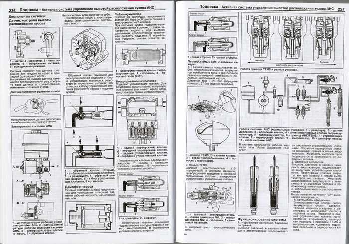

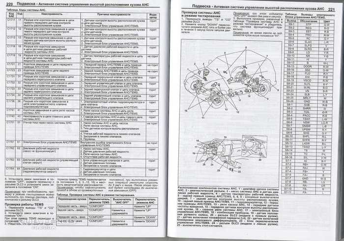

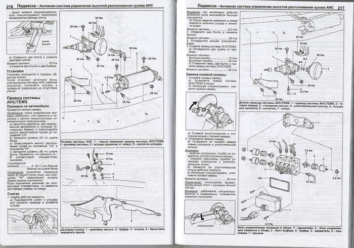

Gulliwer, вот поглядел я на эту систему и почитал.
Получается, что за давление и переключение жесткости в данной систсеме отвечают клапана не в самой стойке, как на классической TEMS, а клапана рядом с грушей. Смотри на странице 227 расположение системы регулировки жесткости.
Так вот мое мнение, что если авомобиль становится жестким весь, то это нарушение работы данных клапанов и их надо проверять, либо меняются свойства жидкости.
Ведь если для повышения и снижения уровня свойства жидкости почти не важны (скорее это влияет на скорость перемещения), то для подвески скорость прохождения через каналы в стойке уже имеет огромное значение.
Буду дальше читать и смотреть, как тестируются клапана ТЕМS.
Если кому совсем интересно, то надо делать все тесты и искать хотя бы минимальные ошибки их выправлять и смотреть, что получается.
Весной как-нить задамся целью и сам возьму тестер и прогоню все точки диагностики ...Может что интересное выяснится.

По идее сканер же должен показать ошибку?

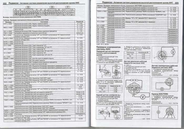

Там где-то написано, что эти самые клапана тестируются на 16 (!!!) положений...
Опять же надо рассуждать логически. Если бы плохо работал только один клапан, то скорее всего жеской стала бы только одна стойка. Но если все стойки, значит надо искать блок, который обобщает сигнал на все 4 и вероятность того, что проблемы именно со стойками -минимальна!!!

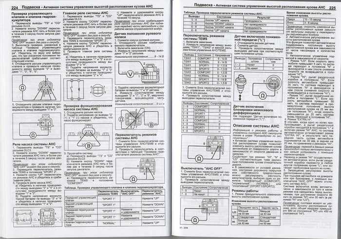

Либо переключатель и все, что за ним идет до регулирующих клапанов, либо жидкость.
Честно признаюсь, настолько завален работой, что внимательно все прочитать времени нет.....
Я б начал проверку с стр. 225...Тестирование обычным цифровым вольтметром переключателя режимов. Ибо просто вариант "горит\не горит". тут не прокатывает....
