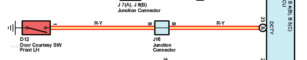

Погоди ломать-то:
- смотри, по схеме, сигнал закрытой двери (корпус) поступает через красно-желтый провод на соединительную колодку J16 а с неё - на компьютер bodu ECU.
Концевик водительской двери. Помогите разобраться!

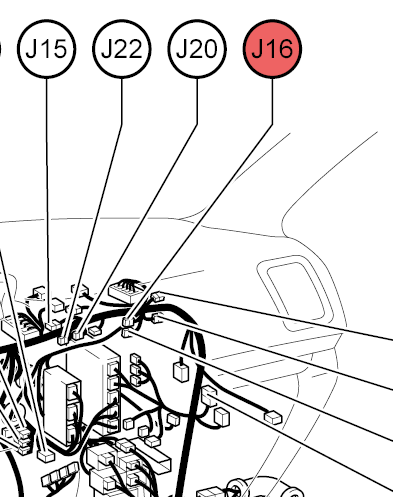

Разьем D12 находится в двери, от него провод тянеться к соединительной колодке, расположенной впереди справа

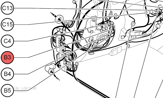

А от него возвращается к компьютеру, впереди слева

В выходные решил проблему!
Большое спасибо всем откликнувшимся.
Отдельное спасибо flashLAV его информация мне очень помогла!
Был найден обрыв в жгуте в районе левой передней двери.
