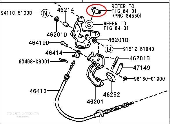

КОРОЧЕ КТО ПОДСКАЖЕТ КАК УСТРАНИТЬ ЭТУ ПРОБЛЕМКУ (ТОЛЬКО НЕ ВАРВАРСКИМ СПОСОБОМ) Smile
RX330, 2005, AWD

Никакого датчика колодок нет и не будет у тебя. С чего ты взял?
Лампа загорается или при ручнике или если нет уровня тормозной жидкости. Открути крышку жидкости, пошевели поплавок, контакты...
Проверь переключатель ручника:
Стала загораться лампочка brake - что пора менять?

СПАСИБО ОГРОМНЕЙШЕЕ. Я ТАК ПОНИМАЮ ЭТО И ЕСТЬ ЛЯГУШКА НА ЛАМПОЧКУ РУЧНИКА!!!
RX330, 2005, AWD

короче ребята все я решил с этой лампочкой. только шуму зря навел. хотя кэмела совет со схемой помог этот датчик найти.
все оказалось просто! лягушка это просто ослабла на креплении (крепится одним шурупом!) и отошла от ламки педали ручника и он просто не достовал ее выжать. взял подвинул лягушку и все стало хорошо. так что все спасибки за советы.
