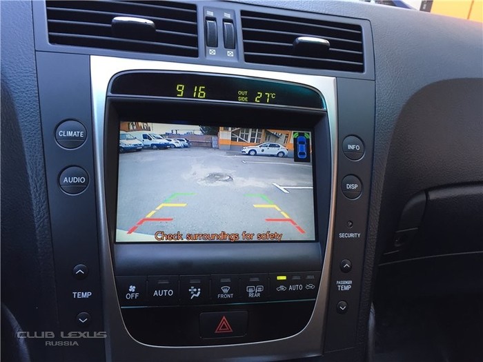

Привет! Спасибо всем за статьи все удалось сделать по камере без блока.
Есть вопрос , буду благодарен за ответ!!!
Мы врубили камеру заднего вида на задний ход, работает идеально!

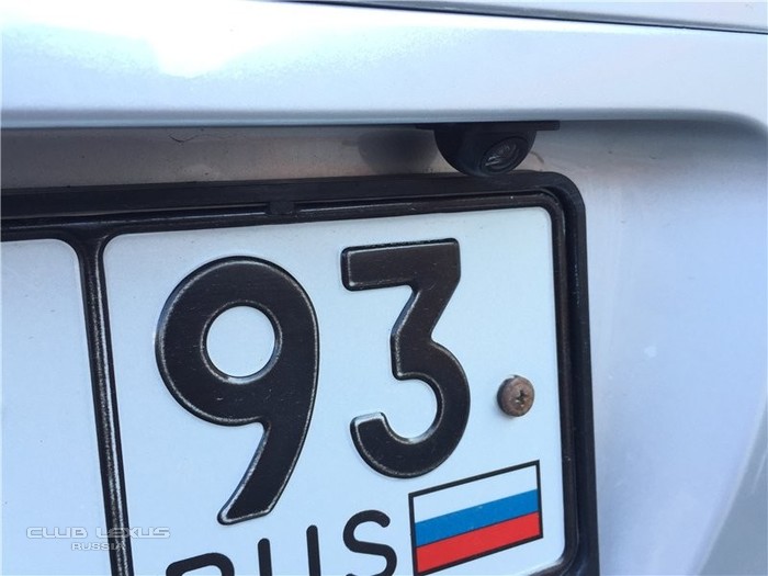

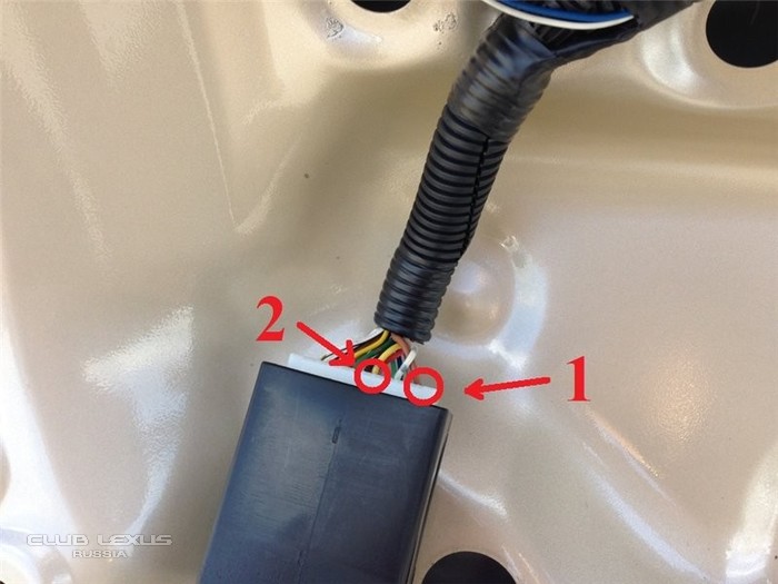

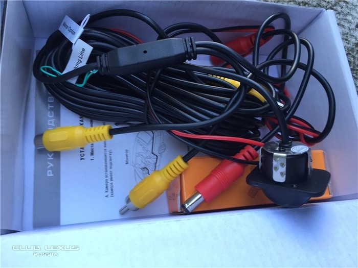

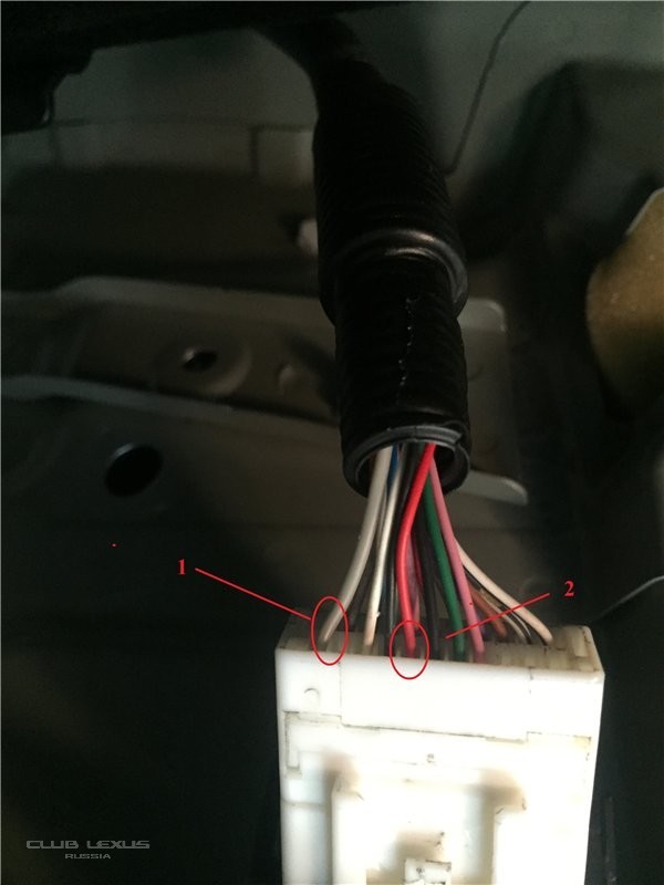

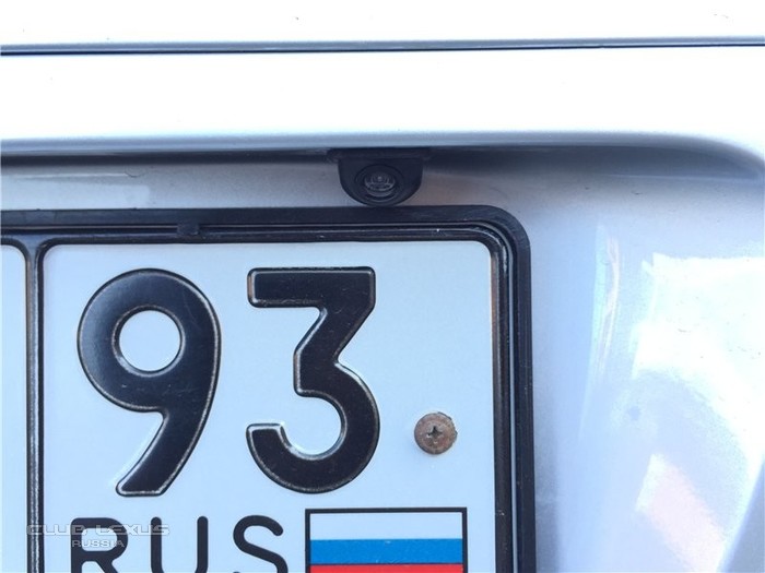

Могу с уверенностью сказать, что камеру можно подключить без всяких видео адаптеров и прочего... У меня Европеец 10.2006 г.в. с паркасисстом. Проводка до крышки багажника проложена заводская, нужно только добавить два пина в колодку которая подходит к шлейфу со стороны крышки багажника. Добавляются 1-й и 5-й пины. Отсчет пинов ведется справа налево. 1-это экран, 5- центральная жила видео. Так же можно еще добавить 2-й и 4-й пины это будет питание камеры +6v, я их не добавлял т.к. активацию камеры делал от плафона фонаря заднего хода. Камера необходима с системой цветности NTSC. Цена вопроса 2 т.р. и 1,5 часа времени. Камеру советую ставить не оригинал, т.к. у современных камер лучше разрешение и чувствительность.
  • -1
12-08-2016
12-08-2016
Подключение задней камеры
Разъем на крышке с добавленными пинами
12-08-2016
12-08-2016
разъем со стороны багажника заводская проводка)
