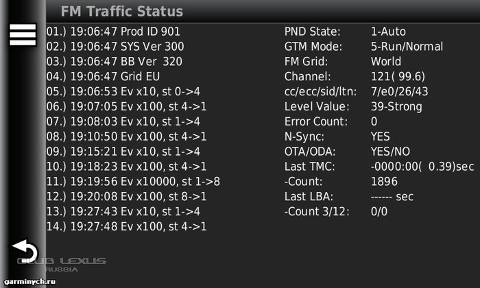

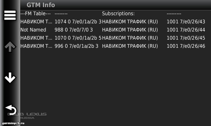

Pashka S писал(а): Вещание TMC сообщений в формате RDS ведётся в городах России:Это понятно, рунетом все могут пользоваться, Вы не упомянули в списке Тойота.
Принимают сигнал штатные ГУ: Ниссан (Инфинити), Вольво, БМВ, Митсубиси.
Уже выше говорили, что и по факту даже человек проживающий в Москве не видит пробок на Ген7. А вот такие рассуждения наводят только улыбку:
Димон RX400H писал(а): Должно работать. Таблицы ТМС для России есть уже в ген7. Значит где-то что-то выключили Как уже было с масштабом... Просто одному в этом очень сложно разобраться...Если я правильно понял, что бы включить (настроить) пробки на штатной Нави Лексуса нужно иметь высшее картографическое/астрономическое образование ?
Олег как то писал:
VVS_24 писал(а): Сигнал TMC закодирован. Некоторые подробности тут link Следовательно раскодировка должна быть встроена в прошивку. Вопрос в том использует ли Here(навтек) одинаковую таблицу кодов алгоритмы кодировки для всех стран или в каждой стране своя? Если свое, то на тех поколениях навигаций где нет таблиц ТМС для России (например Gen05), на родном лоадинге, пробок точно не увидим, да же если таблицы TMC удастся вставить в карту от других систем.Следовательно, надо полагать что если всё работает в Европе, есть вещание в России, но по факту ничего не отображается, то дело в непонимании машиной того что вещается у нас, кодировка, частота вещания, ещё что то, и понятно что проблема где то в этих данных в загрузчике или другом месте на диске, а возможно и в самом блоке. Чем ковырять карты прога есть, есть даже элементарный WinHex, надо просто найти где всё это записано, узнать в чём отличия от Европы, и ручками всё это менять.
