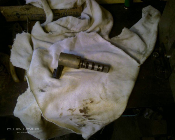

Вообщем получил этот подарок.130000, видимо имеет право умереть. Симптомы как в первом посте. Первый вопрос про ремень ГРМ. Не трогали. Судя по всему умер клапан VVT первой, ближней к салону головы. Проверили фильтры клапанов VVT обоих голов. Это маленькие сетчатые трубочки с полсигареты. Чистые. Достали клапан из первой башки. Кто не видел, это цилиндр с палец толщиной с вертикальными прорезями. Внутри бегает шток. Вроде подклинивает. Помыли поставили. НО предположили что не надолго. Завели, стерли ошибку, обороты на хх 2000. Видимо запомнил команду подгазовывать (хх то плавал). Скинули-накинули клемму аккума и все ок. Но говорят готовьтесь ))). До дома 20 минут ок. Два дня стояла сегодня поехал и через 10 минут все снова. Значок двигателя то горит то мигает. Те же симптомы. Заказал клапан в экзисте за 1300. У дилеров 3500.
P1349 VVT System Malfunction (Bank 1)
Клапан пришел. Заменили. У старого действительно подклинивал шток, еще раз убедились, когда достали и двигали шток отверткой. Прошел 100 км. Пока все ОК. Надеюсь проблема закроется.

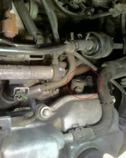

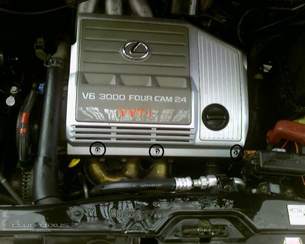

VaLerik писал(а):
Подскажите кто менял эти клапаны как до них добраться? можно самому их заменить?
Как написано выше снять декоративную крышку двигателя.
Для этого нужен шестигранник на 5, открутить три болта:
Клапана VVT-i ( ошибка P1349 )
И вот один из них:
Отсоединить разъём клапана,
ключом накидным на 10 открутить болт, крепящий клапан, и :
