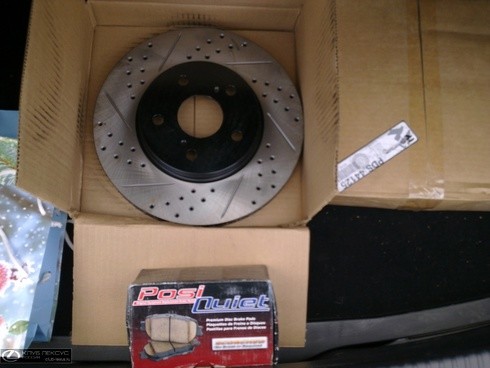

Какие диски и колодки ставить вместо оригинальных так как оригинальные никуда не годятся....
кто себе какие ставил и какие впечатления ...
Приходит время менять диски и колодки покругу задумался о небольшом тюненге...

колодки абс-нидерланды,доволен,скрипов нет,пыли нет,тормозят отлично,цена-более чем
а так оригинал на иску -текстар

роланд где брал сколько стоят как тормозят лучше ??И сколько по срокам доставки??
брал у Димы club-lexus.ru/f...p?mode=viewprofile&u=545
а вот его сайт:
boxerus писал(а):
http://www.d1350.com/category/lexus_is250
наш соклубник....
по деньгам не помню уже) по срокам ты лучше у него спроси,у него что-то в наличии есть,что-то заказывать надо. тормозят лучше,ну мне так кажется))) замеров не делал)

В наличии сейчас нет, срок поставки думаю 3 недели, пока не уверен тк наша таможка все еще " гуляет" после майских. Заказ который до праздников отправили еще на досмотре X( а то что после отправили что то уже получаем
Вартантов на ис гесколько:Е
Ebc - самые " тихие" из слотированных, но и самые дорогие ( загод 1 нарекание из 5)
R1 consept ( он же и- роторс, от же стоптех) - при активной рулежке шумят. За год 2 гарекания из 40 комплнктов на ис) есть серия премиум - вроде луше, нл мам я разници не заметил
СтопТех крио - на иски не ставили. Они не юывают с дырками, если и от слотов оьказаться лучшие по акустике и комыорту - не повело ни разу но ипродали мы их на разные машинки не более 50 комплектов за год
Задние амертканские диски не подходят на европейки
Колодки, тут аыбор не велик тк у ебц только зеленая серия на эту машину, красной нет. Зелена не супер по коморту - это мое мнение
У посиквает тоже не большой выбор: только серия семиметал и екстендед варе - мне они больше понравились тк керамика при каких то условия скрипит, точней подпискивает
Сейчам везнм стоттех сьрит перфоманс - я их использую га биг брацк кине га лексе рх330 и конечно они мне нравятся, но как они работают на штатном супорте - нет статистики
Жижа тормозная: рекомендую сменить на ebc dot4. Dot5 не надо, нам и 4ки хватит, тк были отзывы что она оазьела что- то. И ценник у нее разумный 750 р
Если думаешь перед и зад менять по кругу, я советаю присмотреться с биг брак киту на перед ценник от 50 т.р. Китай ( нашин, жбт, и прочее) 75т.р. ротора, стоптех ( если не ошибся - сильно зависит от системы) и 125 т.р. ТРД
Уфффф, все что знал рассказал. Вроде на все возможные вопросы ответил.

А если на родные диски поставить колодки какие нибудь другие будет лучше? или они тольо сильнее будут нагревать диск ???

Если стпвить семиметал будет лучше, но незаметно лучше. Хотя пыли будет точно меньше

а хоть что нибуть у вас есть в наличии что подошло бы мне??

Пока нет
На этой недделе ждем колодки. Сегодня получим стритперфомас
Диски и ббк на заказ
