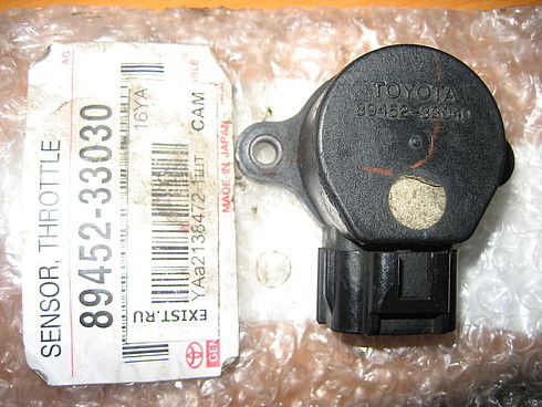

делал в "Автосан" на Руставелли 20, т. 995-2318, 995-3189
сотрудничать с клубом и давать скидку по клубной карте отказались, сославшись на большое кол-во клиентов и низкие цены
вот бюджет:
клапан холостого хода
датчик дроссельной заслонки из-за стирания от времени графитового слоя внутри периодически выдавал ошибку Т0120:

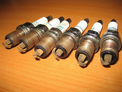

а вот состояние свечей после промывки винсом и почему их необходимо менять после этого:
клапан холостого ходаклапан холостого хода
что характерно, в верхней (ближней) головке свечи с жёлтым налётом, а в дальней беленькие - сказали от разного температурного режима, т.к. грязи на колпаачках не было:
