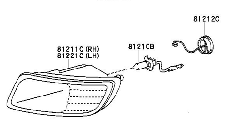

ПТФ можно легко снять целиком, всего один болт открутить. Сделать это можно из-под капота, только пластик радиатора снять. С противоположной стороны фары пластиковая защелка.

А вообще лампочку можно и так поменять! Very Happy
Ща картинку найду...
Энтропия уже не та!
25-06-2010
25-06-2010
ПТФ как заменить лампочку
Энтропия уже не та!
