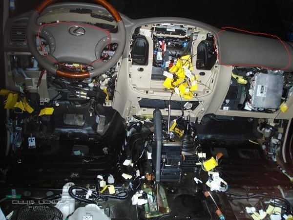

Застрял с торпедо. Весь декор снял, все видимые болты и шурупы открутил, что-то ее держит в верхней части. Клипсы? Где они находятся? Если схема разбора панели? Надо ли снимать руль, есть ли да, то как это делать?

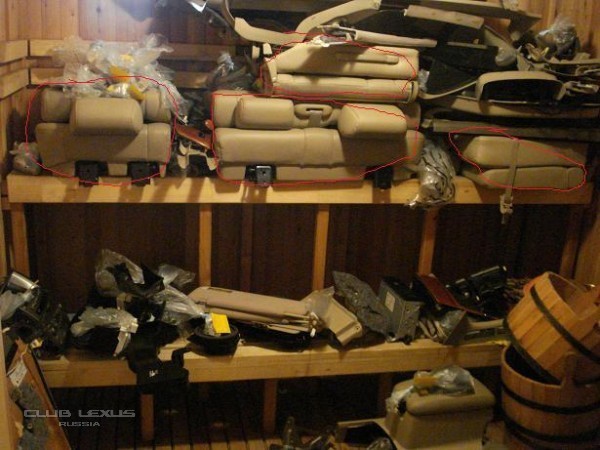

Т.е. стоит задача зашумить перегородку моторного отсека и для этого демонтировать все под торпедо? Какие выбраны материалы? Что и куда планируется? На фото не очень понятно, задние арки имеют штатную вибру или голый металл?

To Chernoff: Так выполнено бежевое исполнение салона. Обрати внимание, торпедо комбинированное (верх-серый; низ-беж). Но, если мне не изменяет память, здесь немного другой оттенок серого в отличии от полностью серых салонов.
To Wa: Стоит задача полной шумоизоляции авто (пол, потолок, двери, арки, отсек между салоном и двигателем, капот) + проклейка всех пластиковых деталей для устранения скрипа в салоне. Арки - голый металл.
