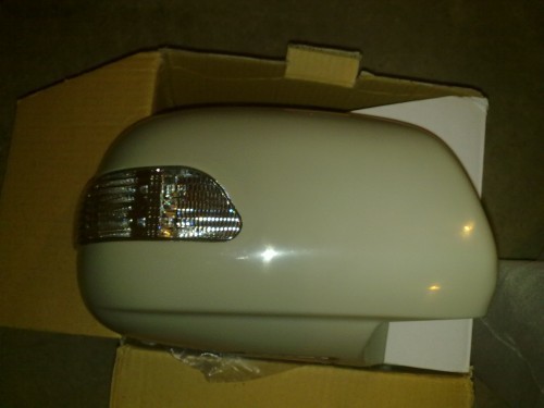

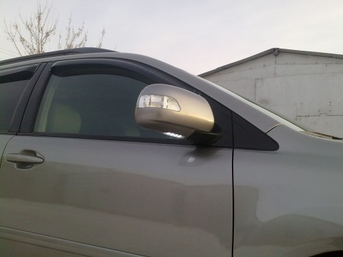

Качество сопряжения поверхностей и швы оцениваю на 4---4+
Зеркала с повторителем поворота.

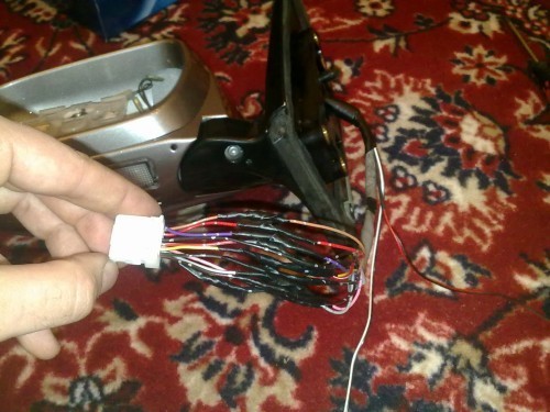

Камиль, респект за подсказку с цветом проводов на поворотники, не терял время на поиски. Amd Thumbs up
В остальном все как ты описал, за исключением того, что у меня все отверстия совпали с оригинальными корпусами, наверное у нас с тобой разные корпуса.
И внутри корпуса провода резать не стал, по мне было проще отрезать основной разъем, выходящий из зеркала (по-моему 12 проводов на каждом).
Некоторые фото:

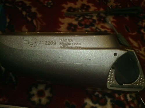

Старый корпус:

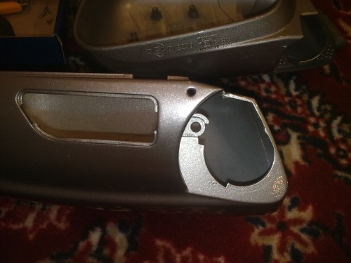

Новый корпус:
Провода соединил:

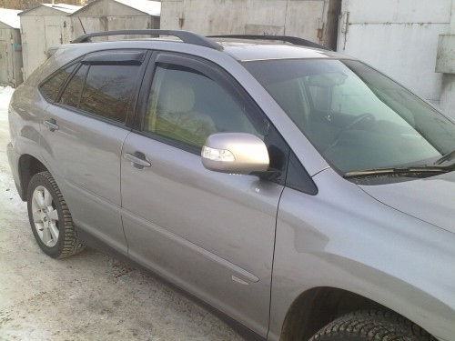

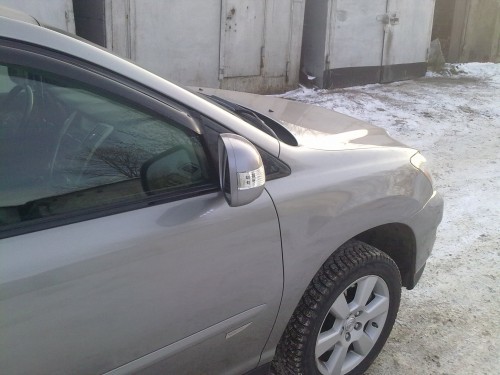

Итог:

Да, у тебя другие корпуса...
P.S. нижние светодиоды отлично подсвечивают пространство возле двери в темноте.

Пользуясь новогодними каникулами и наличием времени поставил наконец то зеркала с поворотами. Хочу добавить к инструкции по установке, написанной в этой теме что ддля того чтобы вынуть потраха из старого корпуса и поставить в новый вовсе не нужно резать проводку и скручивать ее потом изолентой. Amd no Разьем прекрасно разбирается на три части, за одну минуту и собирается за две. Надо лишь на листочке наприсовать где какой провод по цвету находится.
Я обычно фоткаю процесс. Так удобнее потом собирать обратно...
Ну вот... Значит я лишнюю работу делал

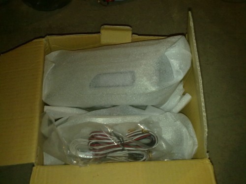

Сегодня утром получил посылку с корпусами зеркал Amd Cool
