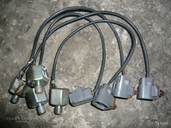

graf86 писал(а):
а где находится датчик детонатции???
Выглядят они практически вот так
Lexus ES 300 тупит двигатель
21-08-2014
21-08-2014
о спасибо!а что сними может случится!???каталожный номер
