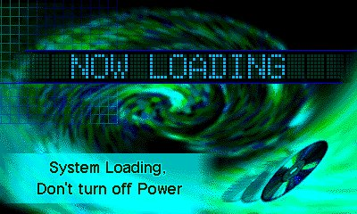

Как я сейчас понимаю, возможно, данное действие ничего и не обновляет/перепрошивает с диска:
-слишком мало времени
-нет картинки, которая должна появляться...вот этой

-нижний правый - и система уходит в перезагрузку, появляется сообщение как после снятия клеммы а за ним - всеми нами любимый экран "смерти" Shocked
Почему то совсем не испугавшись, ничего не выключая (в смысле, зажигания и т.д.) вытаскиваю DVD и вставляю родной диск:86217-33035 - через пару секнуд появляется красивая картинка (см. выше), загружается и система снова работоспособна.
Ура.
Проделал эту операцию еще несколько раз, подсовывая разные загрузчики (33032, 33034, диск с картой Москвы от Ягуара) - воспринимается только 33035.
