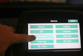

В принципе, есть еще один вариант использования US нави в Европе...
Собратья-японоводы научились переключать нави в режим US.
За несколько часов нашли (35-я страница, автор - Proximator), как потом из US сделать что-нибудь другое...
Так что, все выглядит достаточно просто - переключение нави US -> EU...
А дальше - или E10/E11 или вот это, в зависимости от поколения нави.
И никаких проблем ни с голосом, ни с ограничением в 12 зон, насколько я понимаю.
Сам пока что не проверял, но ... В общем, читайте вот это и, главное, comment от TOYBOY...

А ты по последней ссылочке не ходил? Есть другие варианты получить такую картинку?
Похоже, автор крайне неудачно в "Loading" покопался...
Европейские Navi диски на американских машинах
Сегодня некогда, а вот завтра - буду искать...
P.S. "нет,IMHO" говоришь? Человек чуть не стал первопроходцем, ты ему советы подавал...
Только, народ, если соберетесь сами копаться в этом меню без подробной инструкции "how to" - имейте в виду, что там есть варианты, отключающие тачскрин, и нет запросов на подтверждение, все будет изменено по первому же нажатию. Самостоятельно вернуть всё "как было" будет очень непросто. Так что, "Не уверен - не нажимай!"

P.P.S. Help me, плиз!
Ткните носом в step-by-step работающую процедуру попадания в приведенное на снимке меню... По углам скоро ямы появятся, результата - никакого. В меню из 4-х пунктов (там, где последний - проверка камеры) аж из трех мест попал, сюда - никак...
Что-то делаю не так, а вот что...

Тэкс, чтоб Вам пусто ... только я успокоился, что решения пока нет - нате Вам, ручки шаловливые, пища ...
В меню сервисное (типа показанного на фото, с зелеными ”клавишами”) я на своем Рексе (5 поколение нави) - включая-выключая габаритники - попадал, только в самом начале ”пути”, когда овердврайв разблокировать пытался (кстати, тогда получилось, потом на v6.1 они закрыли эту дырку) ... но уже точно не помню был ли там пункт ”Локализация” или нет ... надо повторить эксперимент. Кстати, помнится (хотя с трудом, нужно порыться и перечитать посты) писали, что как раз только в версии v.5.1 и была возможность входа в сервисное меню, а позже в версиях v.6.1. и v.7.1 ее закрыли. Таким образом, возможно, путь разблокировки будет такой:
а) если Вы уже прошились на 6.1. или 7.1 , то надо откатиться на 5.1 (скинуть предохранитель/клемму и загрузка с родного диска или ”гибрида” версии не выше 5.1. - в Сети есть варианты)
б) далее попадаем в упомянутое сервисное меню через шаманство с 3-х кратым включение-выключением габаритов (сейчас точно не помню, но где-то здесь описывалось)
в) идем в пункт Locations ....
... а вот дальше уже надо смотреть и очень осторожно ...
Но из всего прочитанного по ссылкам, вообще-то, чего-то не вытекает в явном виде, что при таком переключении бум иметь Евро-версию блока - ну нигде явно не сказано, что получилось-то (типа, и по-русски заговорил и 12 зон ограничение снято ... ) ! Собственно, только из-за этих двух пунктов (ну и еще мелочевки кой-какой) все эти танцы с бубном затевать стоит. Если это не решается, то в текущем состоянии (рабочая навигация с молчащим/французским/испанским языком), вобщем-то, вполне работоспособна. Или я не нашел ? Ткните, плиз, если так ...
Теоретицки, усё, вроде, логично и так бы и должно быть. Но ... ХЗ, а до паяльника доводить чей-то неохота, особенно, если результат будет нулевой. Вобщем, надо еще почитать. Лично у меня проблема еще та, что машинка довольно свежая и некоторые вещи уже по-другому реализованы, чем в 3-м и 4-м поколении - сразу-то и не поймешь, а как оно теперь в 5-м ...
Про европу - нет нигде, надеюсь, что успею первым. Smile Марководы по приводимой ссылке однозначно переключили яповские блоки в US режим. Так случилось, что у меня в Н-ске японец, в Москве американец, сравнить картинки "до и после" с native системами могу... Smile
Никого не агитирую стать подопытным кроликом, более того, предупреждаю - не уверен, не нажимай! Лучше дождитесь подробного "How to"...
А не может причиной "невхождения" быть то, что сейчас ягуаровский диск с Россией в приводе болтается? Хотя нет, родная операционка загружена "в мозги", к диску не должна для этого обращаться...
P.S. 5.1 застряла в бухте на 88,5%, случайно, других источников подсказать не сможете?

Так, что же собираетесь провести эксперимент ? Я тут,по дороге, еще постов почитал - по-моему, я был прав - на версиях старше 5.1. доступ к этому меню закрыли. Вы, кстати, нашли процедуру доступа к этому меню через габаритники ? Здесь было описано, но я чей-то сейчас и не нашел ... во как (чёй-т там надо нажать, потом три раза дергануть за пипмпочку ... в смысле габариты включит-выключить ... о, память стала ...).
6-04-2009
6-04-2009
Если я правильно понял, закрыли override, остальное, вроде бы осталось. Но не уверен...
Сейчас перед тем, как ехать домой, попробую еще раз - возможно, причина в том, что экспериментировал с заведенным двигателем, а не просто с включенным зажиганием...
И 5 секунд не давил...
Цитата:
I found one that actually works on my IS250, Non ML NAV....it goes as follows....
first hold the "info" button (I did it for about 5 secs) then switch your parking light switch from off-to parking lights-repeatedly while still holding the info button....it takes about 5-6 cycles...an poof the NAV screen enter yet another Service menu.

Други, вот сейчас читаю буржуйские форумы про изменение установок в меню Loading (только там и можно чего-то поменять) и все больше убеждаюсь - ну не канает переключится на Европу. Практически ВСЕ экспериментаторы/шаловливые рученки убили свои устройства и вынуждены были плясать с бубнами и обнулением батареек. Да, практически у ВСЕХ восстановилось, но только до ПЕРВОНАЧАЛЬНОГО состояния - никто больше не хотел экспериментов, все и так были обосрамшись перед угрозой замены целого блока ...
Вобщем, и хочется и колется. Пара моментов, которые, по-моему, у всех экспериментаторов проскочили, но они на них не акцентировались перед началом процесса:
1) после смены ”региона” (или как он там называется, я сам не видел) в меню Loading, потребуется родной диск с регионом, на который переключаемся. Точно никто не может сказать какой регион соответствует какому диску. В описаниях проходили Europe A и Europe B, например. Кто-нить знает диски Е11 - это А или В регион ? Ну хорошо, у меня есть все 5 дисков Е11, но кто-нить знает какой потом надо вставлять и какой регион Европы (А или В) выбрать ? Хоть какая инфа есть?
2) несколько раз указывалось, что ДАЖЕ при обнулении батарейки ВСЕ предыдущие апдейты системы 5.1->6.1->7.1 остаются записанными во флешке, т.е., типа ... (не проверено, но предположительно) ... после переключения региона при неудачном стечении обстоятельств восстановление систмы до родной американской - не есть задача тривиальная, если вы уже проапдейтлись до верха (7.1 или 8.1). И если с 7.1 еще есть апдейто до 8.1, то уж с 8.1 выше некуда. А если системе после переключения региона не дали диска с апдейтом, то диск с той же версией системы (при правильном регионе) не будет грузиться. По-моему, такая же картина наблюдалась при обсуждении восстановления ситемы после ”шаловливых” рученок у кого-то на нашем форуме: регион после обнуления батарейки вернулся на старый, но диск родной система не стала хавать, пока ей не дали другой родной, но с более высокой версией системы. После чего система стала адекватно реагировать уже и на старый диск.
(вроде тут: www.club-lexus....amp;start=45&per_page=15
... Напоследок решил, опять таки из чистоты эксперимента, сразу после РОДНОГО диска поставить диск 33036, который ранее уже не давал никого результата, и ................. О-О-О-О ЧУДО!!! На экране появилась надпись - LOADING и не оключайте питание. Далее всё просто. Загрузка закончилась и всё заработало. ВЫВОДЫ: Только использование диска 3306, или только вынимание батарейки по отдельности результата не дают! ФАКТ! Родной был 33031 ver.2.01> Вроде бы так....”
Вот такие мысли есть. Экспериментальным путем, наверное, можно все выяснить, но ... чревато большим гемором, по всей вероятости

2galex1 : ух ты, много как написал !!!
Я тут ждал, не "влазил" в обсуждение, по пока все о теории говорят, а о практике забыли....
Так как же, все таки, попасть в такое меню?
Если оно было в Версиях, до 5-ой, то существует ли возможность downgrade навигатора?
Может быть, это специфическое меню каких-либо конкретных моделей навигации (моделей авто)?

Особо сказать нечего - у меня изначально стоял диск 33036 и такого меню я у себя не видел и не смог получить,соответственно, ничего и "запороть" не смог Smile
У меня есть диски 33035 и 33036 - различаются только данными карты - все остальное одинаково
Нужно скачать загрузчик от 33034 и проверить - переписывается ли он в навигатор и появляется ли там нужное меню....
Пока, хотя бы это Smile
PS: Скачал вот отсюда данные для 33034 - они одинаковые с 33035 и 33036 !!!
club-lexus.ru/f...eserver/index.php?folder=285
Где-то ошибка
