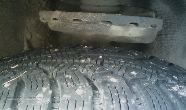

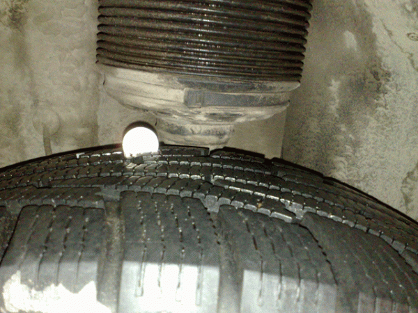

Хочу уточнить на чем базировались мои предположения о максимально допустимом диаметре всего колеса. Приложена фота моей арки, стоит стандарт №2, т.е 235/55/18. Машина с пневмой. Для соотнесения размеров вставлена 5 рублевая монета. До стойки остается сантиметра полтора, насколько я могу видеть. Если взять вариант 4 и увеличение диаметра на 2,3см, мы берем половину и получаем 1.15см. Вроде как влезает только с самым небольшим зазором в несколько миллиметров. Или возможны ситуации, например сильные удары, большие амплитуды, когда когда этот зазор может еще уменьшаться? Мне почему-то кажется что может. Ну и где еще возможны зацепы, может подкрылки, особенно на передних колесах?

Всетаки это 225/65/17? Получается если ставить 235/65/17, то это будет еще на 1.3см больше в целом колесо, на 0.7см еще ближе к чашке.. будет уже опасно. В любом случае такой размер наверное уже полюбому будет предельным.

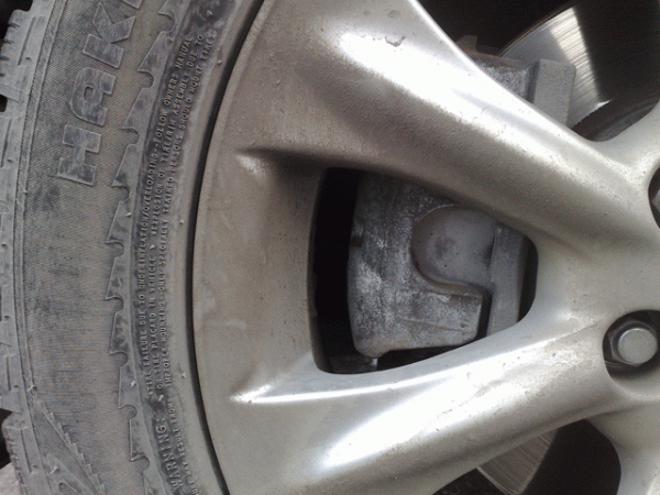

Посмотрел внимательно на диски, если на задних дисках суппорта небольшие, то на передних весьма внушительные, расстояние до внутренней поверхности диска не более 2см, фото прилагается. Если диск 17 должен по идее встать, ибо такой есть официальный типоразмер, то на 16 уже врядли, либо надо подбирать.

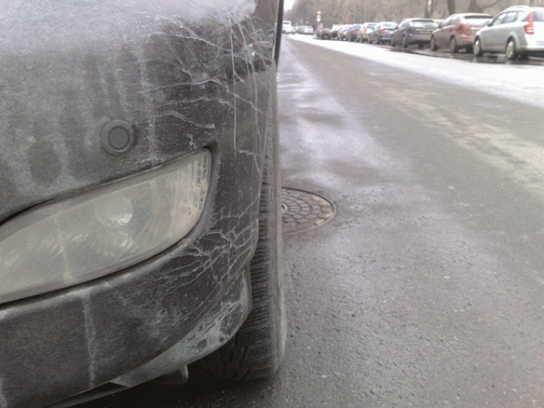

По ширине шин. Если взглянуть на другую фоту, видно что 235 это максимальная разумная ширина, шины и так уже практически высовываются за арку.
