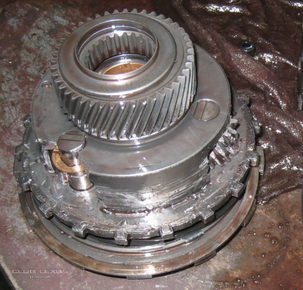

Планетарная шестерня с которой все началось:
один сателлит не выдержал и рассыпался, а в нем игольчатый подшипник

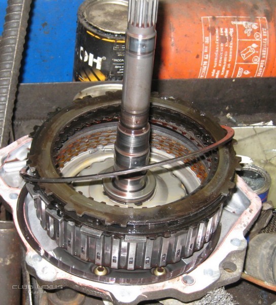

2)
Вторая планетарная шестерня не рассыпалась но сильно пострадала
в общем-то она и самая дорогая деталь (12600)

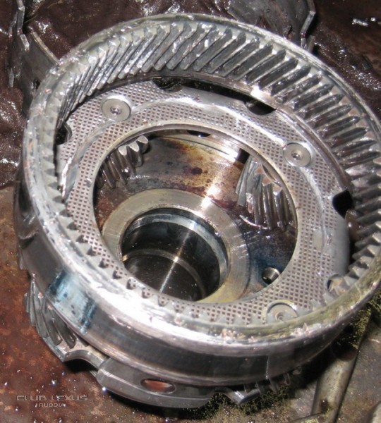

3)
Солнечная шестерня - также пострадала

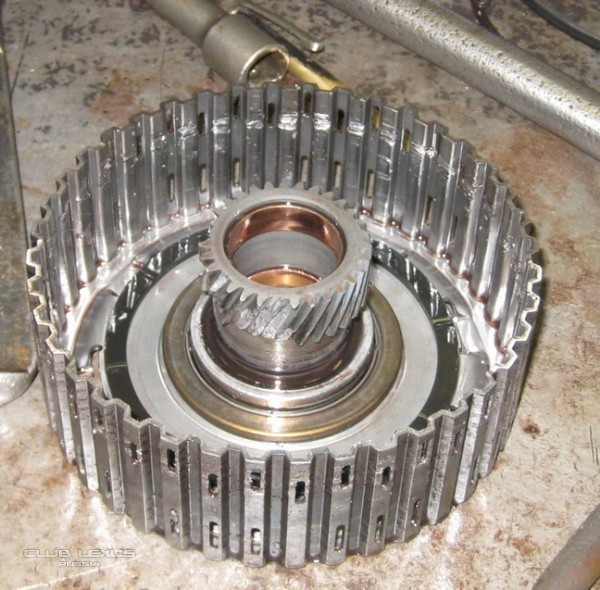

4)
и наконец Директ клач пострадал не существенно но лучше поменяю,
посередине вал сточился на несколько микрометров, в наличии ни у кого нет вот и сижу жду, фрикционы в нем со сталью перегреты - по замену
В общем то там еще внутри куча шестеренок и алюминиевых шайб но это уже ерунда, по мелочи
