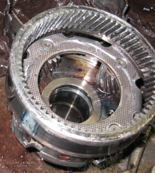

Планетарная шестерня с которой все началось:
один сателлит не выдержал и рассыпался, а в нем игольчатый подшипник
Сдохла АКПП резко сразу

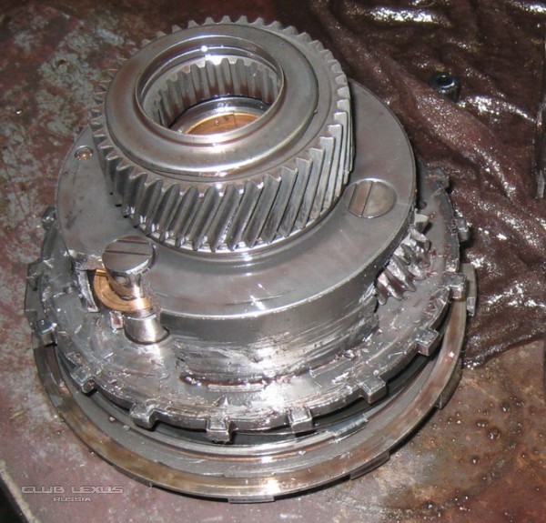

2)
Вторая планетарная шестерня не рассыпалась но сильно пострадала
в общем-то она и самая дорогая деталь (12600)

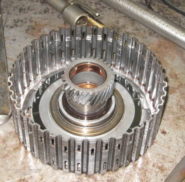

3)
Солнечная шестерня - также пострадала

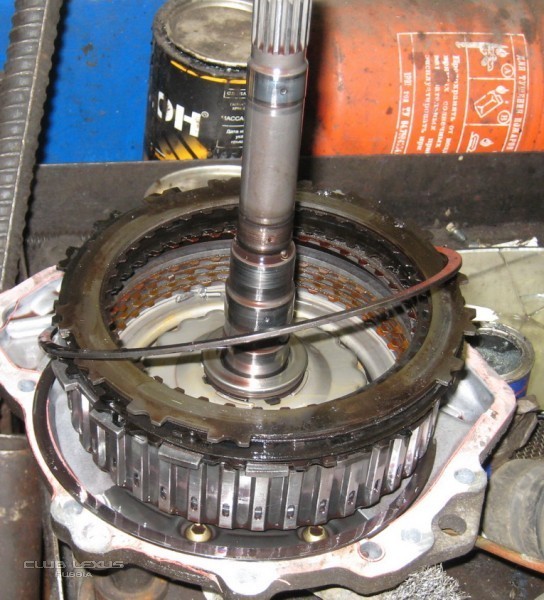

4)
и наконец Директ клач пострадал не существенно но лучше поменяю,
посередине вал сточился на несколько микрометров, в наличии ни у кого нет вот и сижу жду, фрикционы в нем со сталью перегреты - по замену

На центре вала сидела другая шестерня на латунной втулке(35061-21010). А уже на ней как раз задняя планетарка(35760-21020) - эпицентр разколбаса и нагрева. Латунная втулка стерта в хлам (отдельно не поставляется так что тоже под замену вся шестерня).
Ну в общем то я во мнего сервисов по ремонту АКПП звонил в Питире и Москве - вывод такой: 90 % выхода коробки из строя это ресурс 150 т.км и развалившаяся планетарка - передняя или задняя которая хреначит все вокруг.
Если бы я знал устройство АКПП (понятия не имел что там внутри раньше) и как она разваливается, то наверно остановился бы сразу как только она начала самопроизвольно со второй передачи на нейтралку врубаться, а то пытался до склада доехать - 1км не доехал, последние 50 метров раздался хруст и пошло жевать шестеренки 8((((((((((((((((((((((((((((((((((

Вот через 3 крышку и можно все вынуть, поменять и обратно засунуть. На 4 картинке как раз директ на этой крышке и лежит.

Узнал тут еще подробности про нашу планетарную шестерню : сначала стираются валы сателлитов, появляется люфт, уменьшается пятно соприкосновения, но нагрузка то остается и как только пятно уменьшается до критического минимума ломается шестеренка сателлита.
