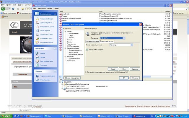

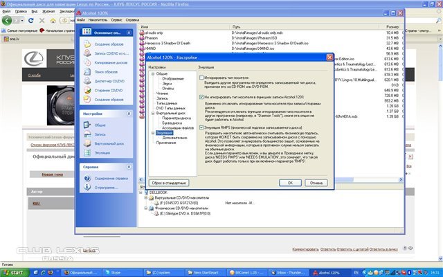

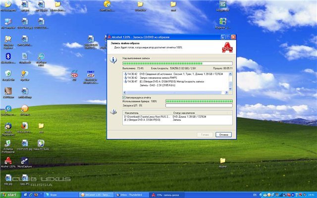

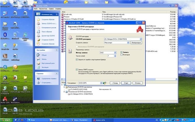

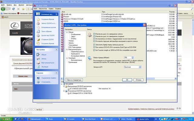

давайте сверим настройки в алкоголе может что-то упустили
попробуйте пару раз записать - только потом бежим в магаз за АСУСОМ

Думаю для спортивного интереса я еще раз сегодня вечером попробую на старом приводе писануть, о результатах отпишу само собой.

Ну в общем как и обещал я еще раз прописал диск в точности согласно скриншотам на НЕ_Асусе - не завелся Confused Тут же записал еще а Асусе - все оки. Так что вот такая засада.

записал Alcoholем 1.9.7(6221) с такиме же настройками, на Asus DRW-1814BL. Не пошел..Sad
