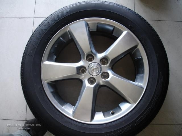

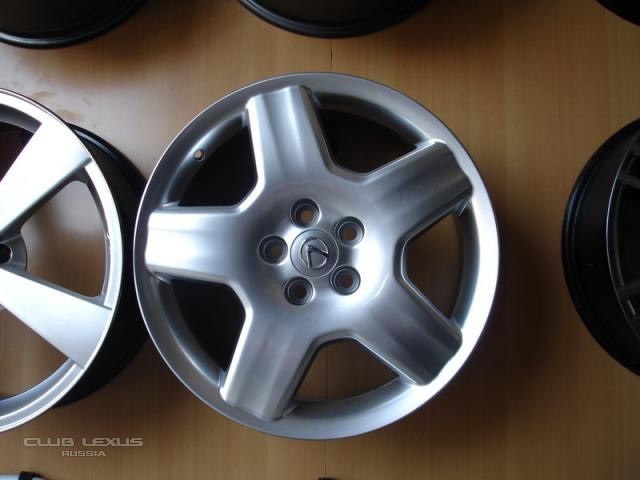

Нашел в ОАЭ вот такие родные диски на Лекс, размер 18:
Сообщите, пожалуйста, параметры дисков на RX300
Я их расположил в порядке привлекательности для себя.
Что скажешь, стоит такие брать?
И еще: я хочу их дома покрасить в черный цвет под цвет кузова и покрыть лаком - получится ли?
Prime mover
9-11-2006
9-11-2006
У меня стоят 2 сверху. Но первые сверху кмк красивее. 3 мне не нравятся, но это дело вкуса

Бадулай писал(а):
Ничего не вижу Подымите мне веки
В какой раз уже поражаюсь оперативности некоторых форумчан! Я только-только написал сообщение, еще не успел прикрепить фотки - а тут уже ответ! Wink
Как Вы так быстро успеваете заметить новые сообщения? Используете какие-то программки или просто уведомление на почту пришло?
Я его даже уже оперативно стер ... увидел фотки подумал глюк Smile
Сообщений не получал просто как раз сейчас просматриваю
Мне понравились те, что на верхнем рисунке. Думаю, брать стоит. Если не понравятся - готов забрать.
Насчет покраски - есть ребята в алмате, которые красят, но это на определенное время. Со временем краска обупляется и диск выглядит по-колхозному. Поэтому если будешь красить, то раз в год - стабильно нужно будет обновлять.
