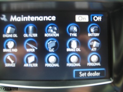

Центр салона – монитор. На нем эффектно передают информацию глазки видеокамер. Я тут же перешел в меню установок и немного с надеждой в душе, зашел в раздел установки языков. Зря надеялся. Неуважение просто поразительное! Российский рынок для Lexus давно стал уже фактически приоритетным, а для флагманов марки в нашей стране и вовсе бьет все рекорды по продажам. И до сих пор в меню есть ряд языков стран, где таких машин за год во всем государстве продают меньше, чем в Москве за месяц, а русского языка так и не появилось! А пафосный экранчик, с десятком "напоминалок" о замене всего, от масла, до резины? Производит впечатление только на тех, кто не знает, что все данные надо вносить "руками". Вы знаете хоть одного человека, который пользуется этой опцией? Я - нет. Хотя и на моем уже совсем немолодом SC430 эта "функция" тоже есть. А вот MP3 - нет. Впрочем, неторопливость и недальновидность маркетологов Тойота Мотор уже давно стала притчей во языцех, неоднократно обсужденной в наших форумах. Но за соотношение качества, стоимости и надежности, прощается многое. Пока прощается.
