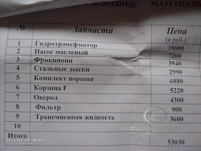

Тема "ненадежности" АКПП на Lexus RX 300 первого поколения поднимается чаще других.
Для развеивания мифов и легенд, сбора общей информации и просто мнений, создана эта тема. В этом (корневом) сообщении будут собираться ключевые ссылки, а также полезная информация.
Миф - АКПП RX300 ненадежная.
Реальность - При правильной эксплуатации срок службы АКПП RX300 составляет около 300 тысяч километров.
Миф - ремонт АКПП Lexus RX 300 безумно дорог
Реальность - не дороже большинства автомобилей с АКПП. Во многих сервисах (в т.ч. специализированных "коробочных") пытаются банально "развести", уклончиво говоря, что "окончательный счет после дефектовки" и т.д. Реальная стоимость ремонта - около 60 тысяч рублей под ключ, с снятием, установкой, запчастями и всем расходными материалами. А надежность после ремонта - значительно выше чем на европейских авто.
Одну из последних историй поломки и ремонта от нашего соклубника, ИгорьRX300 можно прочитать здесь
На данный момент клубным сообществом сделан вывод - самым правильным местом для ремонта АКПП является партнер клуба, компания Толекс-Тюнинг (Lexus на Сущевке). Стоимость полного ремонта АКПП с клубной скидкой составляет менее 60 тыс. рублей, качество - проверено соклубниками. В случае, если вам вдруг известно более дешевое и качественное решение проблемы, пишите в этой ветке.
