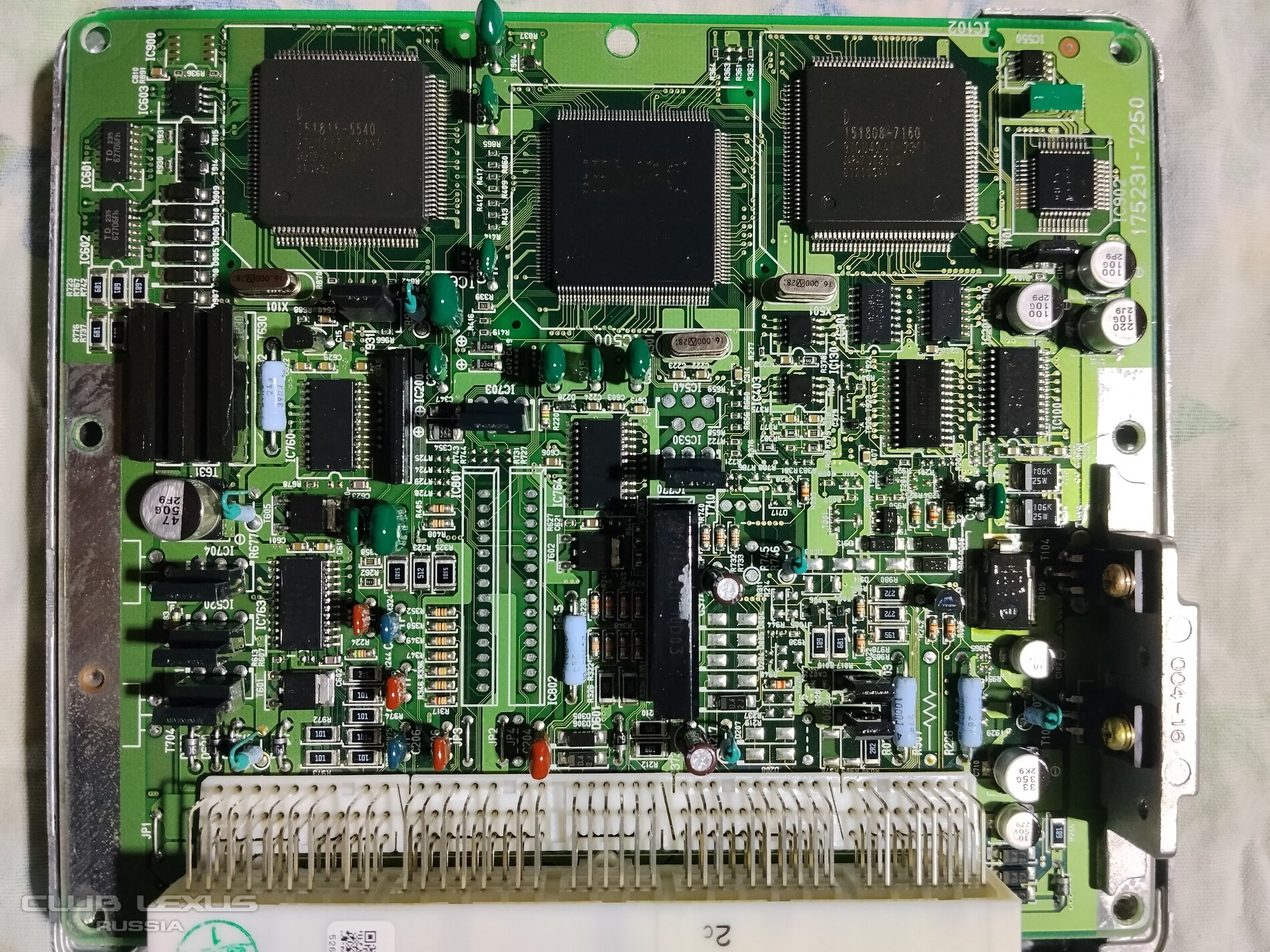

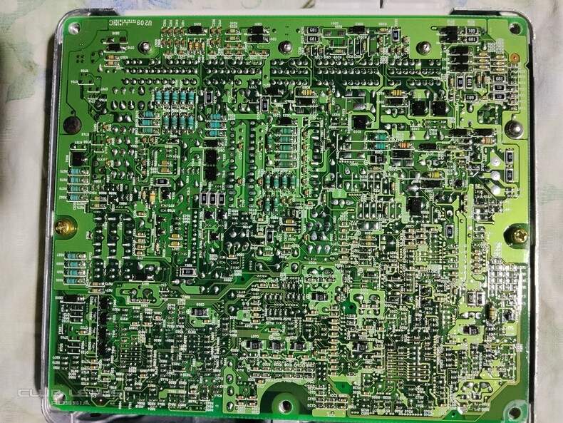

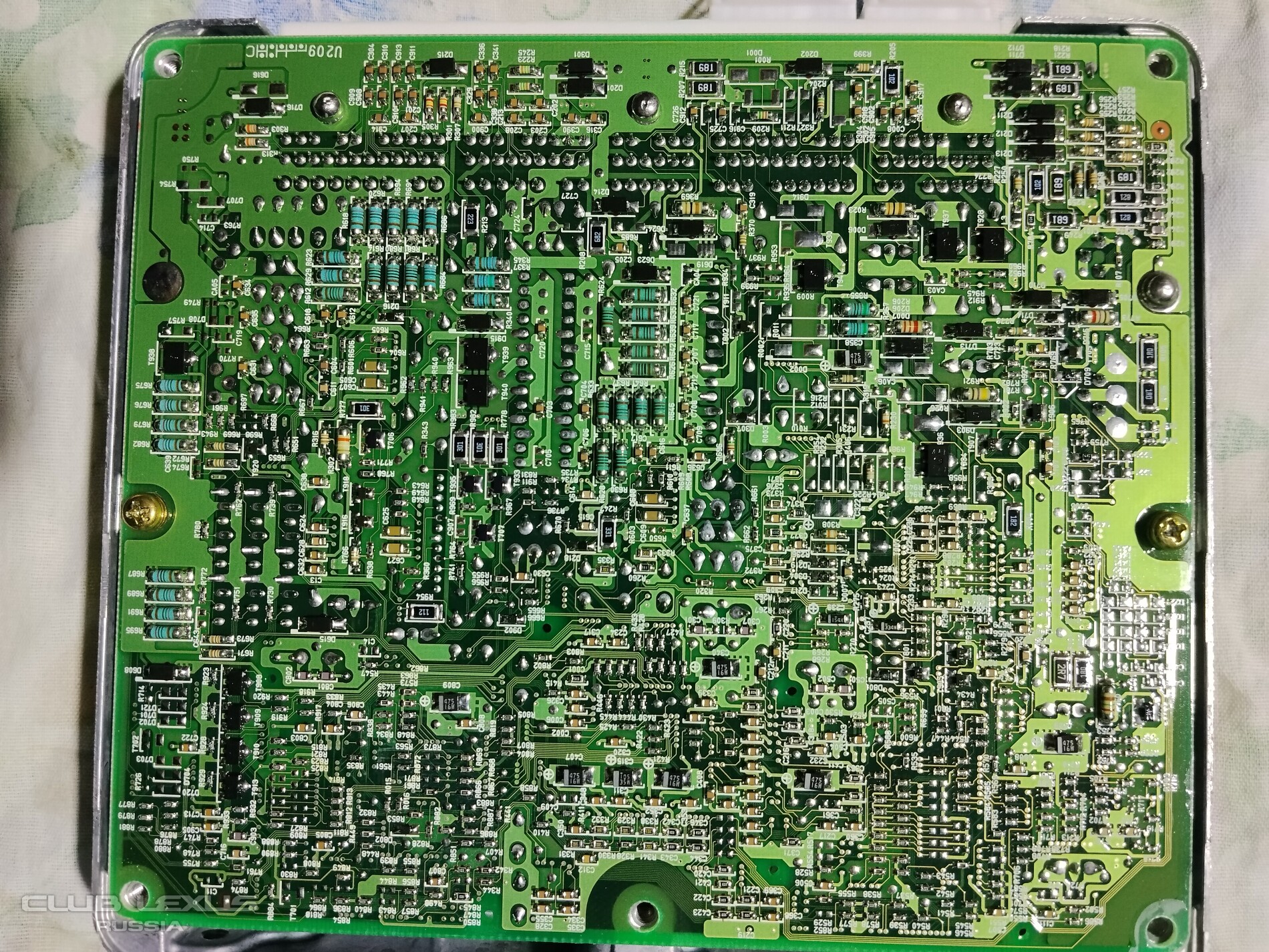

Ну а в курсе что на Хорьке есть моменты по управлению и контролю переферией блока ,которые отличаются от RX? Датчики AF, управление Shift на руле кнопками, шим управление вентиляторами радиатора через отдельный блок(есть разные варианты)......? Отсюда и отсутствиеприсутствие элементов на плате,да и номера плат если обратите внимание на RX и Хорьке разные совсем. А ещё можно подключить хорошую диагностику к блоку на столе или на машине и посмотреть от чего блок, Call ID, Car ID, модель, годмесяц прошивки. Не на всех блоках Call ID отдаётся,но на всех отдаётся хотя бы остальная инфа. Правда надо разбираться в этом, например Ипсум отдаётся как Пикник или Авенсис Версо.

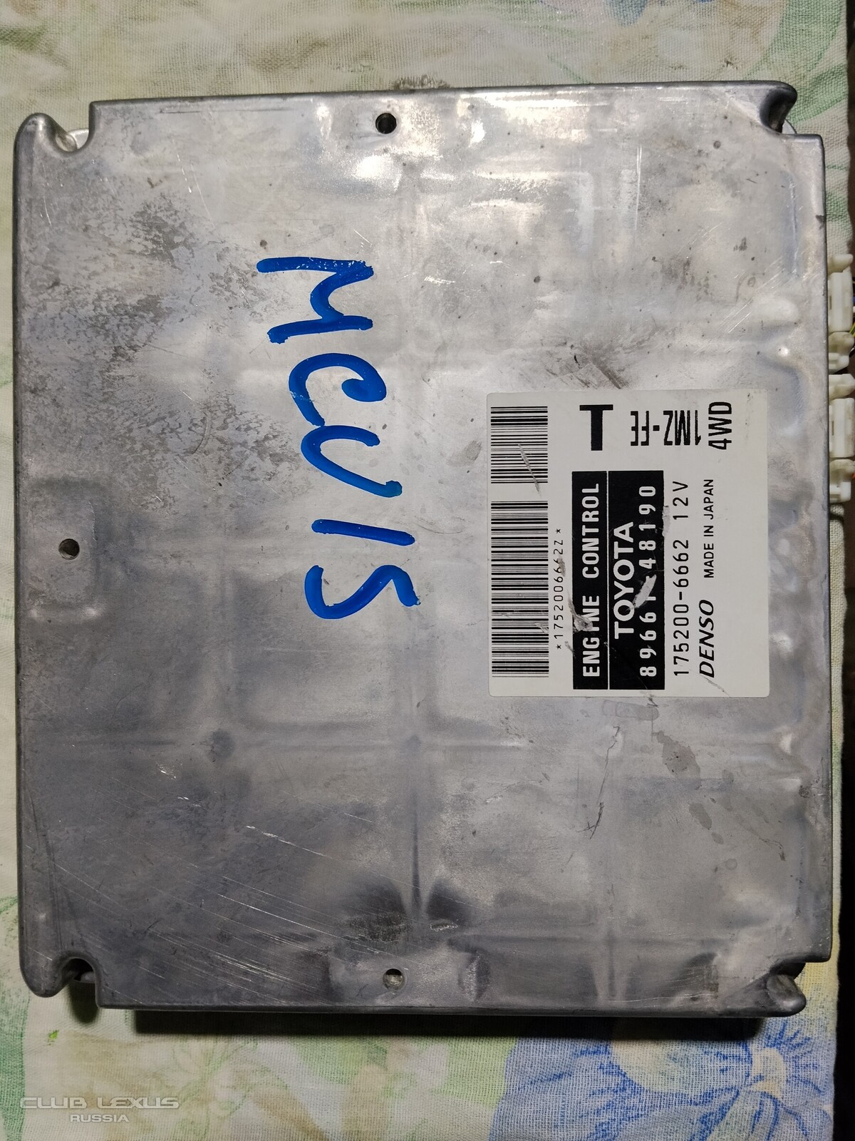

Взял 190-е мозги. Открыли посмотрели плату, вышло где деталей больше совпадают с фото плат 190-х. Их и взял. Жду кислород ники, придут буду менять. А те где деталей меньше маркером подписанные, без наклейки, походу втюхать хотели бизнесмены.

Выложи фото купленных - плата с 2х сторон чётко,сюда или в ЛС, посмотрим какой это "сухов") . Прочитать калибровку с блока не удаётся?
