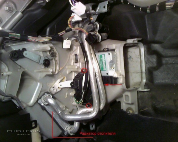

Dos писал(а):
Один шуруп нашел, оставшихся двух не достать (трубки мешают), я даже их не вижу.
Замена/ремонт двигателя заслонок ( шуршание за бардачком...)

Мне кажется или на фото отстутствует вентилятор, который гоняет воздух?

Он же чуть ниже салонного фильтра, т.е. совсем в другой стороне...
