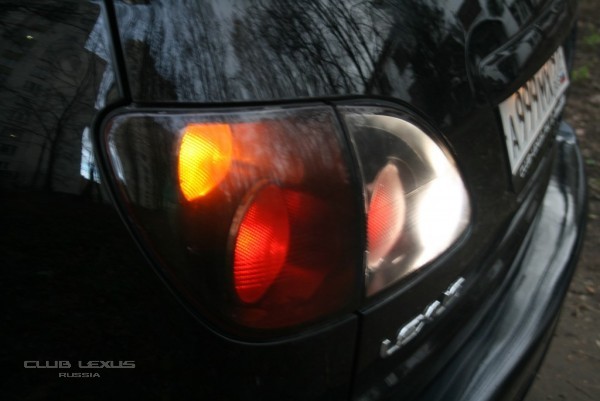

еще один сергей писал(а):
А если просто,взять и затонировать задние красные стопы,у меня все равно машина черного цвета.
думаю что не очень будет, как на жигулях у сракеров...
я разбирал и красил подложку ("очки"), и слегка подтонировал стекло чтобы красноту убрать с него:

Это получается,что нужно разобрать стоп, и покрасить,что было красным цветом в черный а само стекло затонировать пленкой(изнутри или с наружи)и кто это все делал????
12-03-2008
12-03-2008
да
лаком тёмным
сам снимал, разбирал(строительным феном грел, но можно наверное и в духовке но не факт), красил внутри, а снаружи маляры пыльнули, хотя можно и самому из баллончика специального для фонарей...

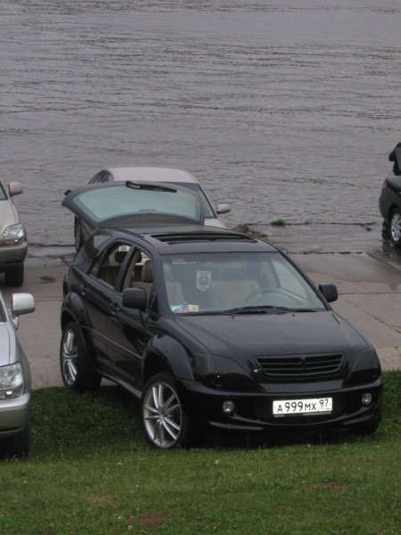

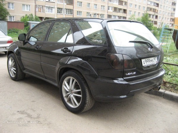

Дим, пасиб! А у тебя прикольный обвесик Smile сам ставил или купил с ним уже?
P.S. покажи его спереди, если не трудно!

Дима999 писал(а):
сам ставил
Дим, ностальгия не мучает?
