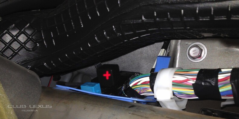

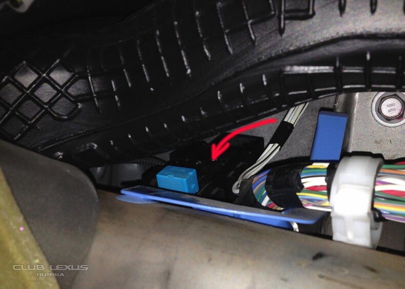

Сегодня поставил реле, через снятую панель приборов, кто его там догадался разместить (конструкторы блин Evil or Very Mad)
RX330, американец. Поменял лобовое на XYG с функцией подогрева зоны покоя щеток стеклоочистителя. Не грело.
Почитал советы по реле, спасибо!
Купил 75.3777-10 за 150 руб. Полез устанавливать согласно данным рекомендациям - снял приборку, но дальше не удалось, так как дотянуться до разъема и так очень сложно, а у меня там еще расположен блок сигнализации. Помучился и пошел иным путем - залез снизу, из под панели. На самом деле - проще некуда (хотя, наверное, с учетом того, что до этого видел место посадки реле через отверстие снятой приборки. Без этого было бы не совсем понятно что и куда пихать).
Дело минутное - водительское кресло сдвинуть назад до упора и лечь на спину (левшам сложнее Very Happy ).
Тем, кто не будет снимать приборку - разъем расположен так, что реле устанавливается повернутой_не_как_все_остальные клеммой влево, в третье, самое дальнее от руля гнездо (в другие не получится, так как первое занято, у второго разъем другой).
Должен сказать, что реле сидит довольно жестко. Первоначально поставил не совсем утопив его и стекло не грелось. Потом снова вынул и утопил до конца, после чего сразу заработало.

Огромный респект MIKLES! Реле запилил по его отчету, обогрев заработал!

Менял стекло в толексе на новое с обогревом, прочитал всю ветку, знаю что проводка везде на RX330 одинаковая и разъем для обогрева есть на всех кузовах, поэтому попросил подсоединить разъем от стекла к штатному месту в проводке. там сказали что все подключили, но кроме установки реле надо "еще повозиться с проводкой", запросили за все 3500р! я решил что реле я и сам могу поставить и поставил его за 5 минут, сняв колодцы щитка приборов и открутив 4 винта, вытащил панель приборов наружу и с небольшим неудобством, но вставил реле на положенное ему место. кстати по картинкам я думал что блок реле стоит перпендикулярно и надо ставить в левое, самое дальнее гнездо от руля, но по факту оказалось что этот блок реле (из 3 гнезд) стоит вдоль оси руля, и наше реле ставится в самую дальнюю от водителя позицию. Ладно, реле на месте, при нажатии на кнопку обогрева заднего стекла и боковых зеркал реле щелкает, НО обогрева так и нет.. Куда рыть дальше?

Проверить подключили разъем или нет. Электрики могли и отомстить за потерянные 3500. Ну и искать напряжение на том разъеме для начала.
