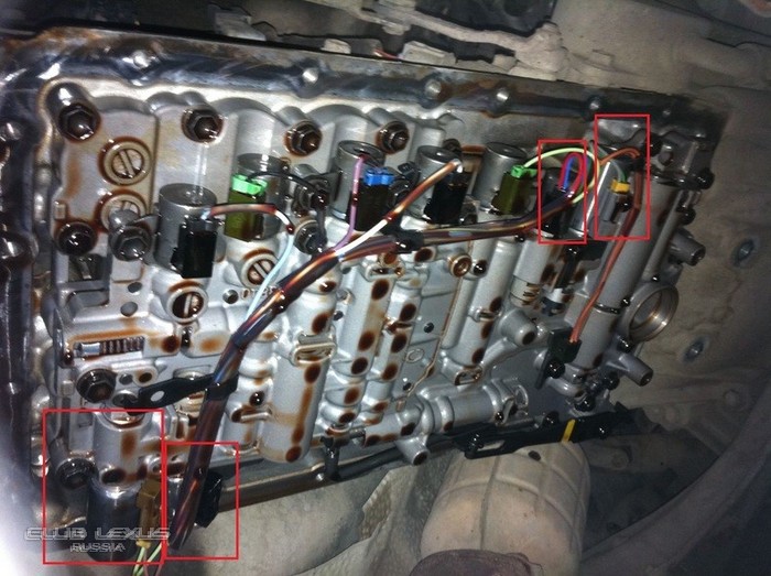

За время что накатал я уже дважды менял АТФ в коробке, поэтому особого осадка от фрикционов не наблюдалось, что уже порадовало - фрикционы скорее живы. Соленоид блокировки ГТ - на схеме SLU, был заранее заказан в клубном магазине и с клубной скидкой обошелся в 6500р.
На масле решил не экономить, поэтому прокачал 18л масла привезенного с фильтром с собой.
