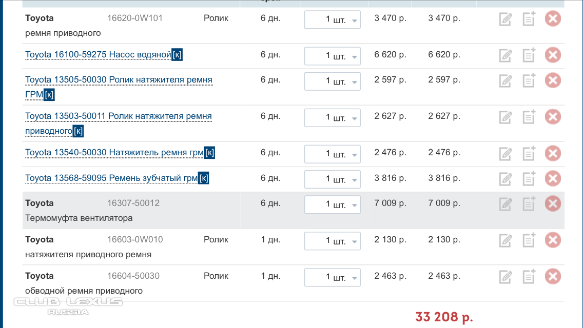

По памяти и старым ценам:
- помпа 8000
- Ремень 3000
- ролики 2 шт 2000 и 3000
- натяжител 2000
- паук 8000
- антифриз 1 литр минимум 600р
- работа 10000 может еще чего то забыл.
Ну и сразу ремень с роликами на навесное заменить и забыть на 150 тыщ.
Вот и считай бред или нет Amd Green
Лови гранату Smile это оригинал Smile
Быстро накидал, может где ошибся не пинайте Smile
Замена ГРМ
Это полноценная замена ГРМ, чтоб 150 тыщ забыть про него.

Парни жжете! Меняю на Gx470 2003г грм:
1) Ремень ГРМ — 1356859095 (внутри Mitsuboshi 211S8M34) ~2тр
2) Ролик натяжителя ремня ГРМ — 1350550030 ( внутри NSK 62TB0630B01) ~1.5тр
3) Ролик промежуточный ремня ГРМ — 1350350011 ( внутри Koyo PU306630ARR9D) ~600р
4) Натяжитель ремня ГРМ — 1354050030 (оригинал на zzap 1.7тр)
5) Ролик натяжителя приводного ремня — 166030W010 стоит подшибник и выпрессовывается NSK 6203 DUL1 ~300р
6) Ролик промежуточный приводного ремня — 1660450030 ( внутри NSK 70SPPV0408DDUL) - 1200р
7) Помпа — 1610059276 (внутри Aisin WPT-125) нашел за ~5200р
Cool Сальник р-ла - 90311-38065 х2шт 420р =840р
9) Сальник р-ла перед -90311-71002 400р
10) Сальник маслнас -90311-43006 250р
11) Приводной ремень 90916-02586 (внутри Bando -не проверено!)
12) Паука пока не брал
итого: 14тр без ремня и паука

Готовлюсь по потихоньку к замене всего узла ГРМ. Решил ставить оригинал, покупаю запчасти.
