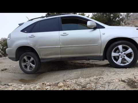

Да нет, по полям не гоняю,на рыбалку разве что иногда, но вещица не бесполезная, что бы такой лажи не было, хотя здесь наверно с отключенной TRС VSC, иначе должно было бы подтормаживать вывешенное колесо, или супорта задние закисшие.
здесь на 330-ом притормаживает прокручивающееся колесо

На своем 330 сто раз так проезжал. Едет достойно
Лексус ВЕЩЬ!!!
