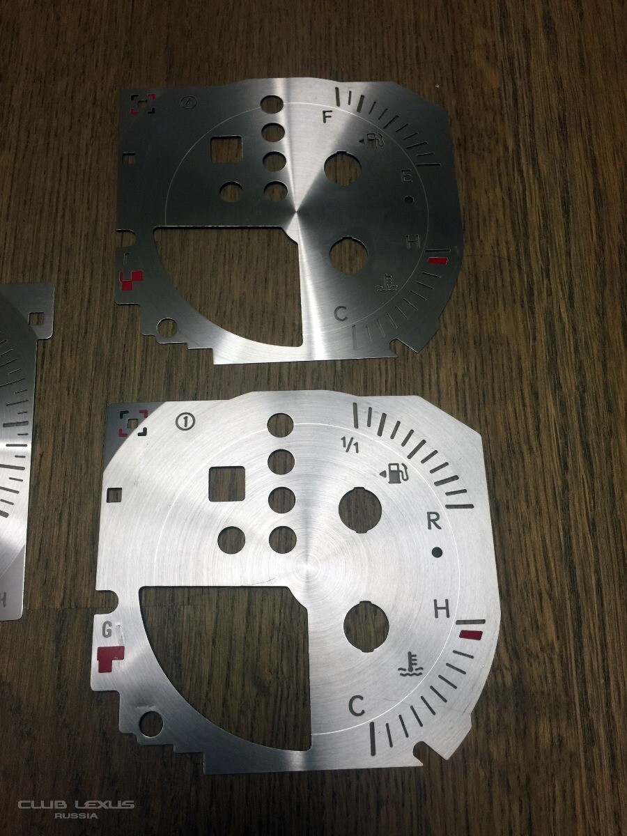

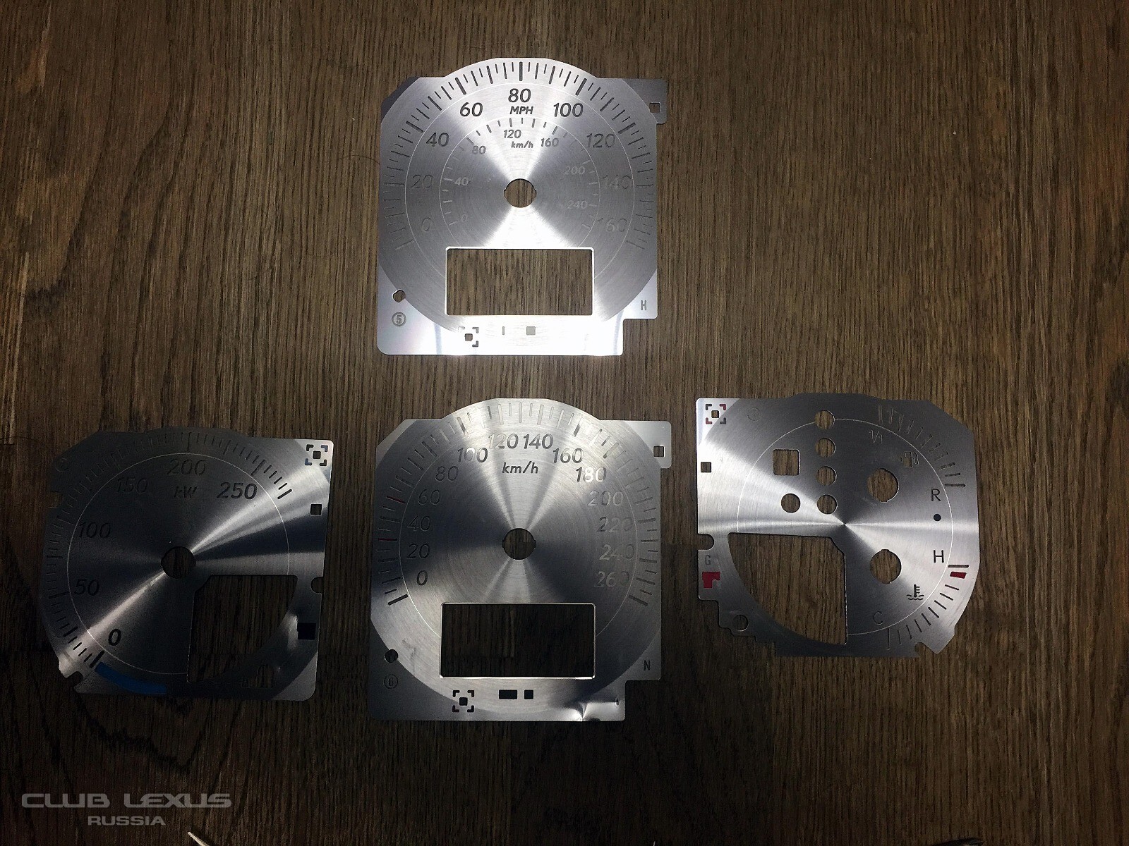

Можно ли заменить шкалу спидодметра?
Можно. Времени занимает 15 минут. Ничего не приклеено, металлическая шкала держится только на уплотнительном кольце под стрелкой.
Смена шкал спидометра (Мили-Километры)
Совпадают ли показания?
Совпадают.
Замерял по GPS, небольшое отклонение на 5км/ч связано с тем, что слегка смещена стрелка. Руки доберутся, спущу слегка стрелку вниз.

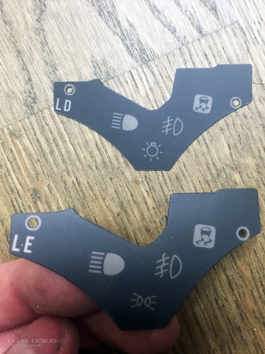

Шкалы контрольных ламп совпадают?
Совпадают Моя приборка была от гибрида, но правое окно контрольных ламп по размерам и индикации идентичны. Также, можно заменить подкладку по освещению(см.ниже)
Еще несколько фотографий, возможно кому-то пригодится. Правую шкалу тоже можно заменить без проблем Wink
