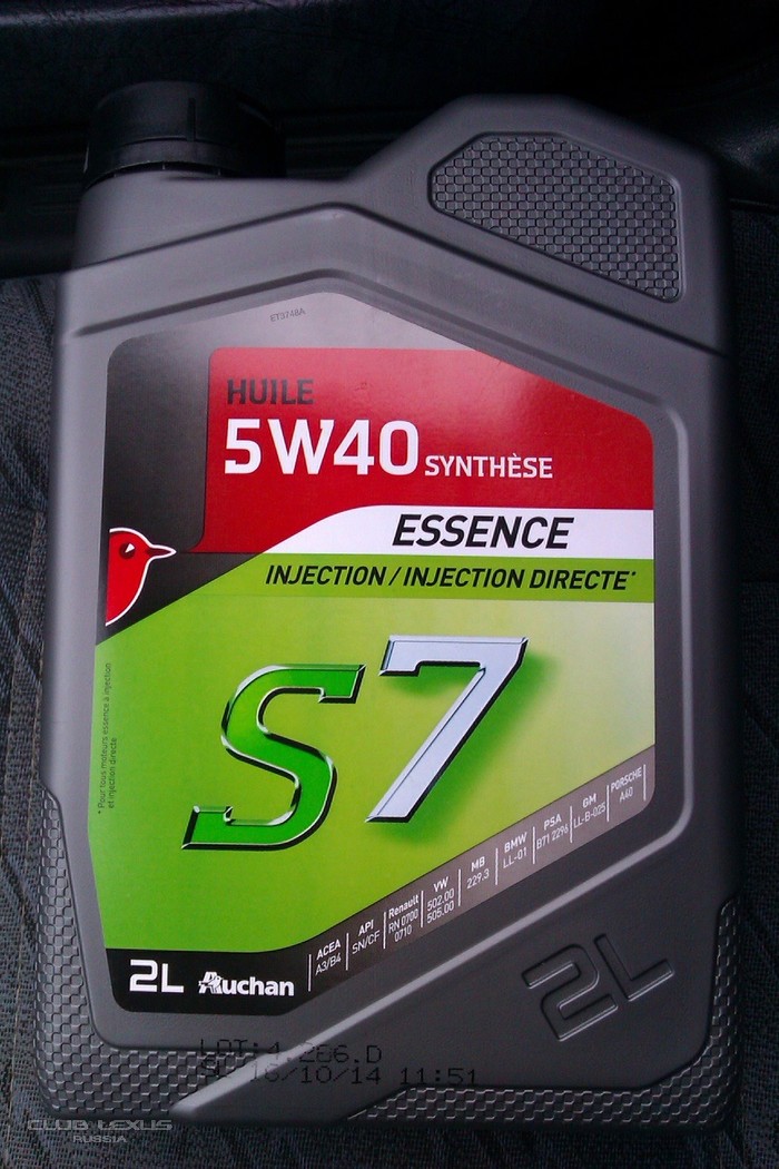

Это не Aшан масло, а Обнинскоргсинтез..
если че, глянь его API-SG, это голая минералка ниже минимального для мотора SL:))) какая уж тут реклама Smile в качнстве промывки пойдет Smile или да , на каждый день- утром залил, вечерлм слил Smile
Вот настоящее Ашан , вполне ничего себе масло, за его ценник трудно найти недостатки, в Морокко стоит в Ашане тоже и на заправках.
