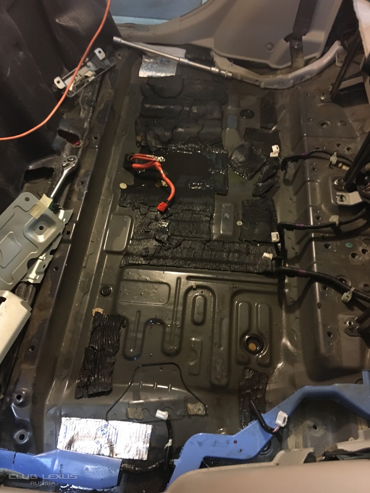

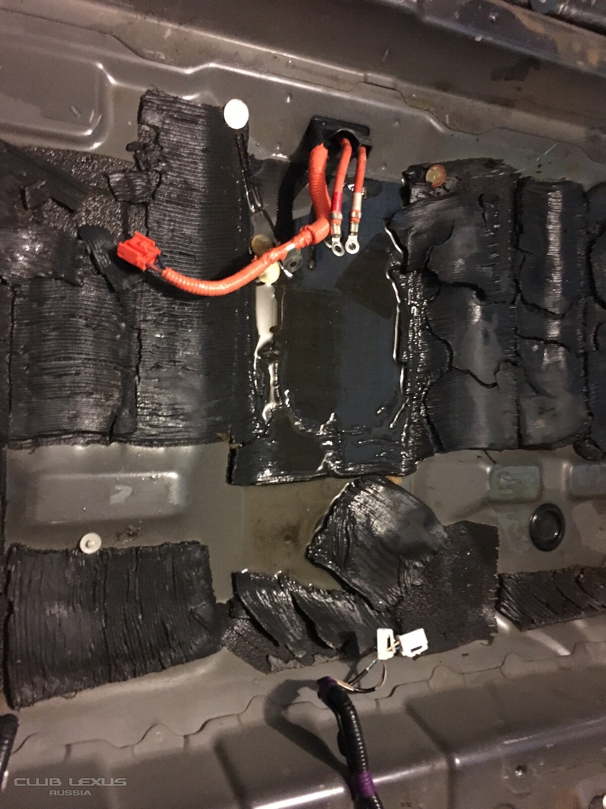

Еще одна не очень приятная особенность- вода в HV AKB, так выглядит отсек после снятия батареи. Вода проникает через трещины и щели уплотнителя высоковольтных проводов:
Недостатки RX400
Недостатки RX400
  • +3

И вот почему они не сделали какой-нибудь дренаж, в нижней точке?
Есть быстрый способ заглянуть в эту нишу для определения наличия воды?
Может можно на подъемнике вытащить заглушку какую-нибудь, если не потечет значит воды нет?
Какая заглушка в самой нижней точке?
OVA-Corolla120-Avensis250-RX300(II)-RX400h-RX450h
