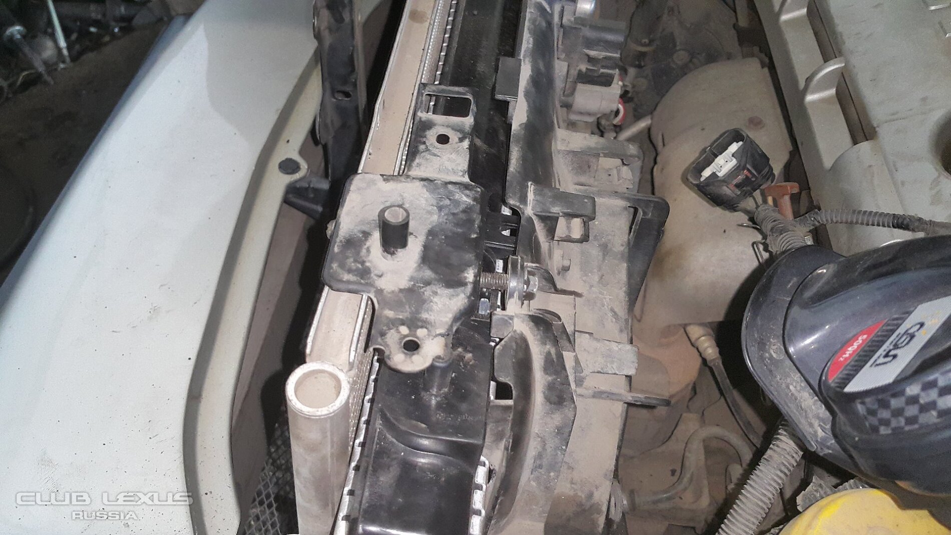

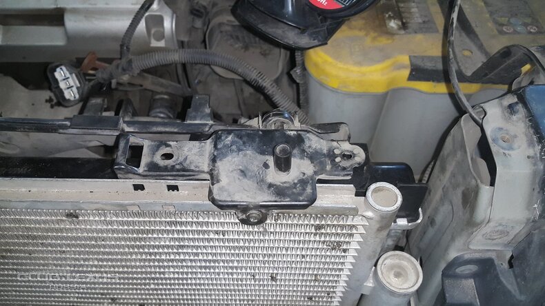

Заливную не стал ставить рядом с радиатором только из соображений удобства. Решил для себя, что она будет только мешать, щуп масляный будет неудобно доставать, да и выглядеть это будет несуразно. Всю конструкцию ставил на старые короткие планки, ничего не покупал. Сосок не отпиливал, в диффузоре сделал необходимые вырезы под трубки маслоохладителя, под слив.
Тут я хочу обратить внимание для аудитории): если хотите красиво закрепить диффузор к радиатору, то пользуйтесь инструкцией от Toliyan888. Так как многим эстетам присутствующим на форуме мой вариант крепления диффузора к радиатору снизу может не понравится, т.к. я использовал хомуты. Вся конструкция радиатора осталась не тронутой. Лично в моём случае, если немного проявить смекалку, то на коротких планках вся конструкция крепится к кузову и с низу и с верху так же как и с родным радиатором. Фото верхнего крепления представляю к вниманию.
Радиатор двигателя на Lexus RX II
Фото нижнего крепления диффузора к радиатору не хочу выкладывать из личных соображений. Я тут просто недавно читал на форуме, человек поставил амортизатор капота не родной, так тут некоторые личности докапались почему в конце открытия капота он не притормаживает как в оригинале)) А тут крепление на хомутах, вообще меня залашат)))
