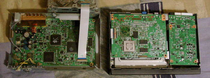

Alex GX_470 писал(а):
да и есть подозрение что 3 от 4 поколения тоже только прошивкой отличаются.
Подозрение не верно Sad
Слева 3 поколение, справа 4...
(по европейской градации это 1 и 3)
Печально. Тогда вопрос. А гнезда то для подключения у них одинаковые? Есть ли вероятность что блок от 4 поколения европейского Прадо например заработает вместо 3го поколения американского GX?
9-02-2008
9-02-2008
разъемы одинаковый (почти, если не считать блутузового).
европейцы считают поколения нави не так как американцы.
американское 3 это европейское 1
американское 4 это евро 3
как то примерно так.
