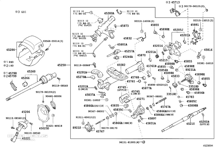

Подкладывать проволоку под шлицы на каком валу укажите пожалуйста на картинке:
Стук в рулевой 430

В моем случае, были заменены 45260 и 45210, 45206 - менял еще до этого. все стало хорошо. общая стоимость запчастей сейчас около 36 000 р. менял до падения рубля обошлось все порядка 25 000р. Официалы тогда просили 40 000р. + заявили, что при замене этих деталей надо менять еще чуть ли не половину всего, что на схеме.
