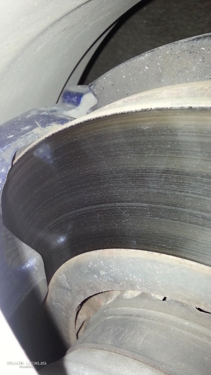

Парни, возник спор. Нормальное состояние тормозных дисков?моё мнение, что неисправен суппорт. Тормозные диски GS III выбор

Состояние тормозных дисков по фотографии не выяснить... Есть измеряемые параметры по которым бракуются диски- износ и биение
это понятно. Снизу смотри какой ржавый бортик. В этом месте у всех так или нет? Я об этом, выработка у тормозного диска минимальная.

Может колодки такие не достают, а может суппорта не дожимают, вытащи колодки и посмотри, если идет перекос то на колодке увидишь неравномерный износ.

Бортик ближе к центру - у всех так.
Не рабочая область всегда в рже.

у меня нет ржавчины потому что покрашены...
