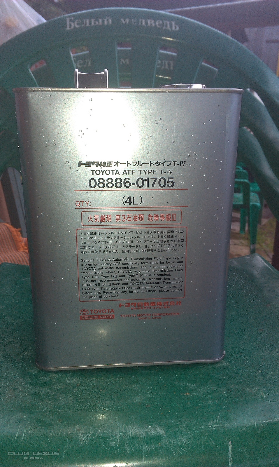

привет всем. вот наконец то и я заменил масло в АКПП. Менял методом частичной замены. Слил старое масло с АКПП и планетарки,слилось около 4 литров, залил свежее (столько же сколько слил). Поездил два дня, проехало километров 300. Слил масло, снял потдон, заменил фильтр, собрал все на место. Порадовало то что в поддоне было чисто! Только налет похожий на графит. Ни одной стружки или похожее на стружку, я не обнаружил. Масло было темное но чистое. Видимо старый хозяин все таки менял масло. Но я проехал уже тысяч 30 точно. Вообщем заменил. Масло заливал вот такое. Думаю что от замены хуже не будет.
И кстати, не понимаю почему некоторые писали, что надо приподнимать двигатель для того чтоб открутить два болта поддона. Мне ничего не помешало. Поставил маленький карданчик и маленькую головка, все открутилось и закрутилось.
