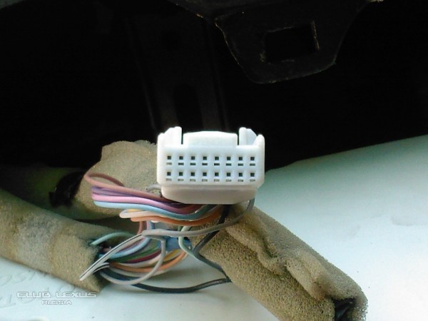

Достаточно бюджетный вариант - использовать устройство SARD Run-up II Speed Limitter Cut (Япа). Цена вопроса с доставкой в Москву 3150 руб (я воспользовался услугами atomictuning.ru). Возможно, найдете и дешевле, но дальнейшая оптимизация не принесет большой экономии, ИМХО.
Данные приборчики бывают нескольких модификаций. Точно работает type 4-180 (for all Toyota 62300). Инструкция к прибору на японском, поэтому даю свою собственную:
1. Вынуть приборную панель (выдвинуть руль "на себя"; потянуть на себя ободок приборов, который крепится на клипсах, - отщелкнется; открутить крепежные винты; вытянуть на себя приборную панель).
2. Отстегнуть от приборной панели оба шлейфа, приборную панель аккуратно положить, скажем, на заднюю сидушку.
3. Работать будем со шлейфом от разъема С8 (16-контактный). Второй шлейф от разъема С9 (24-контактный) не трогаем вовсе.
4. Аккуратно вскрываем оплетку шлейфа примерно на 10 см от разъема, дабы получить доступ к проводам.
5. Перерезаем светло-зеленый провод от контакта 6 разъема на расстоянии ~ 5 см от разъема. Обжимаем имеющимися в наборе прибора контактами (папа и мама). Маму обжимаем на обрезке провода со стороны разъема, а папу со стороны шлейфа.
6. Обжимаем оставшиеся два разъема на проводах прибора: папу на желтом проводе и маму на белом.
7. К белому с голубой полосой проводу шлейфа от контакта 1 (земля) цепляем черный провод прибора с помощью исключительно удобной клипсы, входящей в набор.
8. К серому проводу шлейфа от контакта 8 (+12 от зажигания) цепляем красный провод прибора аналогичным способом.
9. Подключаем прибор к разрыву светло-зеленого провода шлейфа в соответствии с разъемами: желтый провод к разъему со стороны приборной панели, белый - со стороны шлейфа.
10. Закрепляем приборчик на шлейфе изолентой и собираем приборку в обратном порядке.
В итоге ограничение снимается. Пока разгонялся до 200. Все в норме, спидометр отображает текущую скорость, т.к. сигнал "обманывается" после приборной панели, а не до нее.

У меня Рекс 330, 04.2003 г.в. кузов модельный 2004 "Канадец", который ее не видел.
Пробовал установить устройство SARD Run-up II Speed Limitter Cut по инструкции, но к моему сожалению не получается.
Указанная фишка № С8 у меня другая и провода соответственно другово цвета.
Одноклубники помогайте.

Кого не видел "Канадец", Канаду?
Фишка другая, что это значит? Сколько контактов, совпадает ли форма?
Напиши цвет проводов на твоей фишке или нарисуй ее что ли. На следующей неделе будет время - посмотрю в схемах. Если буду знать какой у тебя разъем на машине, то подскажу алгоритм обрезания.

По поводу "Канадец", который не видел Канады, куплен в канаде с пробегом в 4 км. и переправлен в город-герой Ленинград.
Фушка у меня стандартная, как нарисована в книге и форуме.
Цвета проводов следующие: 1-бело-ченый; 2-синий; 3-зеленый; 4-коричневый; 5-желтый; 6-светло-зеленый; 7-белый; 8-серый; 9-белый; 10-серый; 11-красный; 12-фиолетовый; 13-розовый; 14-черный; 15-голубой; 16-ораньжевый.
Пробовал подключить, как было описано в форуме, но после подключения загораются лампочки VSC и дв-ль.

Действуй строго по алгоритму. Тебе нужны 1, 6 и 8 провода. Первый у тебя белый с черной полосой, а не с голубой. Еще раз проверь подключение. Мог перепутать провода прибора. Подключать нужно строго по алгоритму. Папы-мамы правильно обжал (п.5 алгоритма)?
