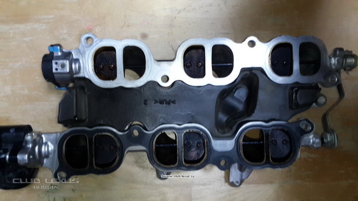

А что если проблеммы в 5 цилиндре возникают из-за системы рециркуляции выхлопных газов? Отсюда и нагар на впускном клапане и повышенная температура в 5 котле.
Как предположение, что его вообще никто не обслуживает - отсюда следует, что со временем он закаксовуется и до конца не закрывается, постоянно подавая выпускные газы во впускной коллектор. Кстати подача выхлопных газов происходит непосредственно у 5 котла.
Что скажете по этому предположению?

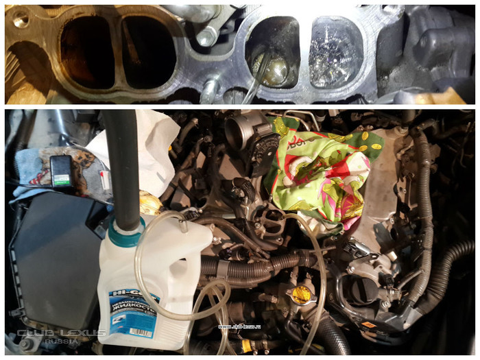

Через неделю буду менять впускной клапан и попробую его перекрыть вообще. Ошибка датчика будет волновать мало. Жаль только пробеги у меня не так велики - порядка 15-20 т. Км. В год. Оценить действенность сего метода по поводу нагара на клапан получится не скоро.
П.с. Машина gs300 2005 год. Владею с 2009. Брал с пробегом в 110.000 км. На данный момент пробег 202.000. Капиталка в связи с 5 цилиндром на 170.000. Клапана ставили новые. Хочется понять причину.

Краткий анонс по теме!
тойота выпустила бюль по проблеме
Далее по ссылке
link

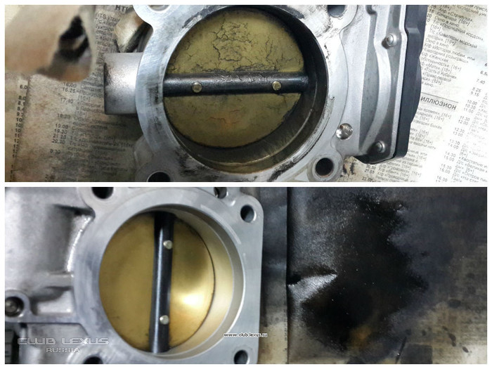

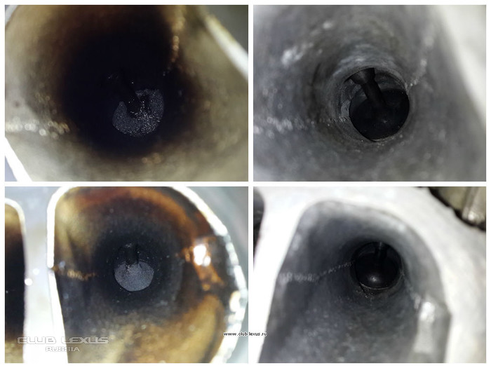

Причина - попадание большого количества пыли и песка во впускной коллектор, вызывая абразивный износ, поршня, цилиндра и клапанов.
Данная проблема типична так же для моторов 2GR GS350 5ц, Хайлнндер 2 , RX350 для 1цилиндра
Абразивный износ 1ц 2GR
Изношенный поршень 1ц 2GR

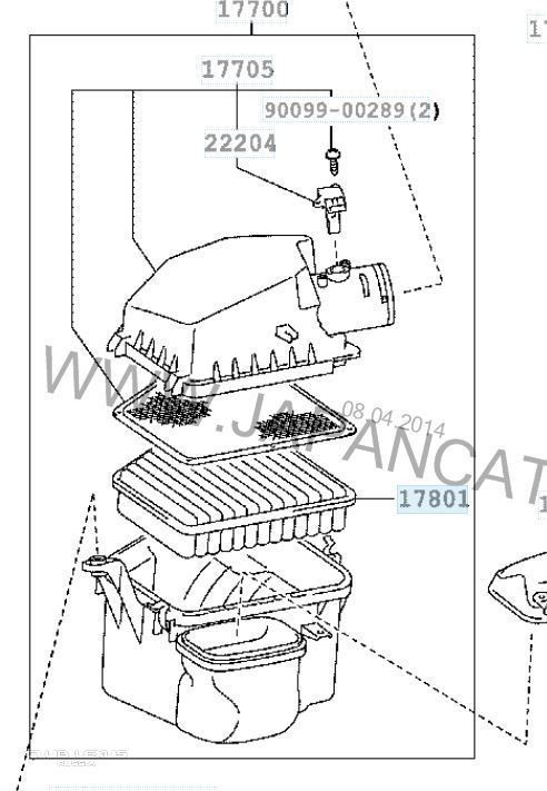

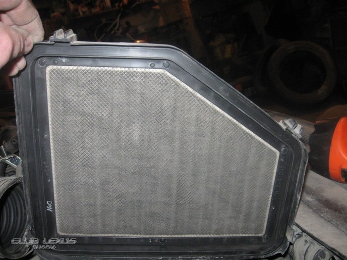

Рассмотрена причина низкой фильтрации синтетических фильтров.
статья по фильтрации синтетическими фильтрами!
Данное исследование говорит о проблемах фильтрации синтетическими фильтрами, попаданием абразива во впускной коллектор, и возникновении абразивного износа.
Предотвращение образования значительного отложения пылемаслянной смеси во впуске - установка маслоотделителя картерных газов
link
Возможные способы устранения и борьбы с попаданием абразива во впускной коллектор, обсуждаются в этой теме.
Просьба осилить тот материал что здесь изложен , прежде чем задавать повторные вопросы.
От администрации.
Данный материал темы является результатом сбора различных данных о проблеме вызывающей абразивный износ цилиндра и клапанов согласно бюллетеня Тойота и никак не связан с другими возможными эксплуатационные причинами, такие как перегрев двигателя, недостаток масла или его качества, подобные вопросы повреждения двигателя обсуждаются в других темах!
