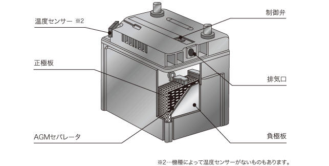

Panasonic в гибриде живет уже 8 лет Very Happy, интересно сколько проживет другая АКБ. Дата выпуска сверху.
Интересно то, что эта дата совпадает с моей днюхой (22-07- XX) .... Very Happy Прям мистика какая. Уж думаешь, сдохнет акб и сам захвораешь. Shocked
Купил гибрид - сделал мир чище.

flashLAV писал(а):
Видимо, именно с таким "скосом" батарея - это и есть оригинальный номер 28800-31290 для RX450h,
потом как маркировок S55D23L на сайте Panasonic - вариантов 5.
Зачем такой "скос" - непонятно: ничего ему не мешает стоять и без прямым
гибрид 450rx не заводится
Когда смотрел аккумы на Яху наткнулся на фото где в этот "скос" был воткнут какой-то датчик, а ещё понял что есть "зимний" тип родных аккумуляторов.
flashLAV писал(а):
Датчик температуры установлен в блок плюсовой клеммы, т.е., кроме габаритов и газоотводной трубки (а она - толстая), ничего не мешает заменить его на любой другой аккумулятор, подходящей полярности.
А точно в клемму, а не в пучок проводов, к-рые в поддоне проходят?
Ссори, Вашим фото воспользовался. Smile
